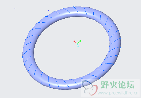

发表于 2019-4-22 21:42 | 显示全部楼层 |阅读模式
请教各位高手,如何在这个曲面画一圈像绳子一样曲面,试了很多方法(方程式和可变。都不成功)
prt9114.rar
3.19 KB, 下载次数: 16
 楼主| 发表于 2019-4-22 21:45 | 显示全部楼层
求求哪位大神帮帮,试了很多方法不行

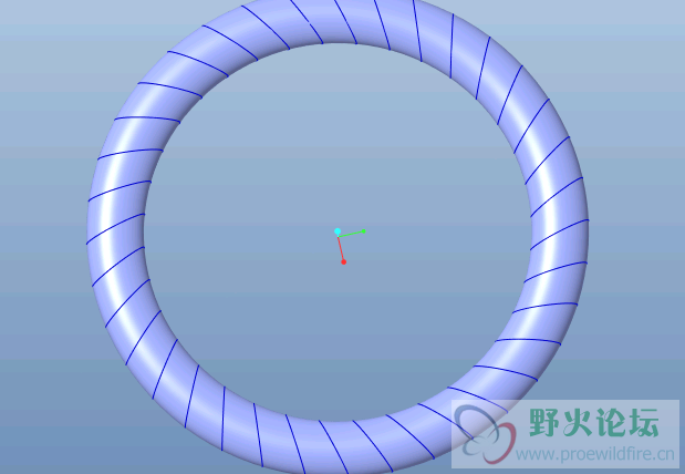

发表于 2019-4-22 23:13 | 显示全部楼层
你的意思是在曲面上画一圈线吗?我先直接扫描了一下看看,效果不好.只能拉伸相交了
扫描
扫描
219
321

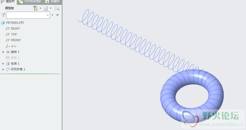

发表于 2019-4-23 09:11 | 显示全部楼层
参考轮胎的画法,先做好特征再环形折弯。
105
892
134
1662

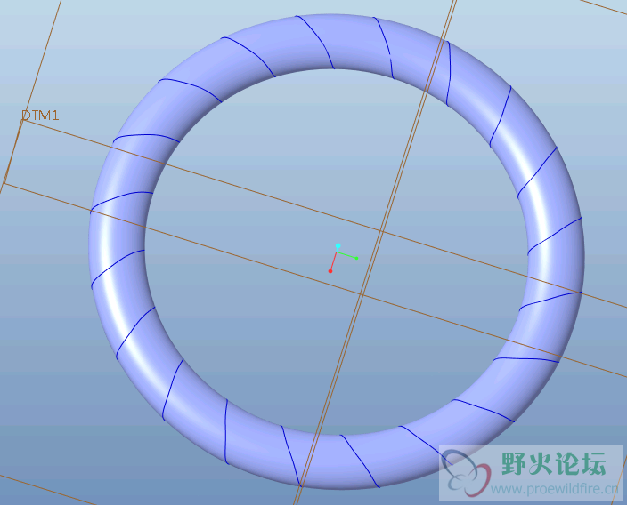

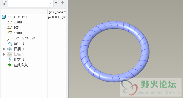

发表于 2019-4-23 10:17 | 显示全部楼层
螺旋扫描曲面,再相交得曲线!
215
335

 楼主| 发表于 2019-4-25 22:04 | 显示全部楼层
tai13879363564 发表于 2019-4-23 10:17
螺旋扫描曲面,再相交得曲线!
好像也不行,得出来曲面不能开模具

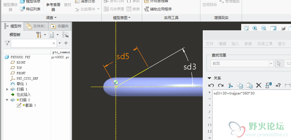

 楼主| 发表于 2019-4-25 22:24 | 显示全部楼层
按你这个方程试不对,哪里有问题
