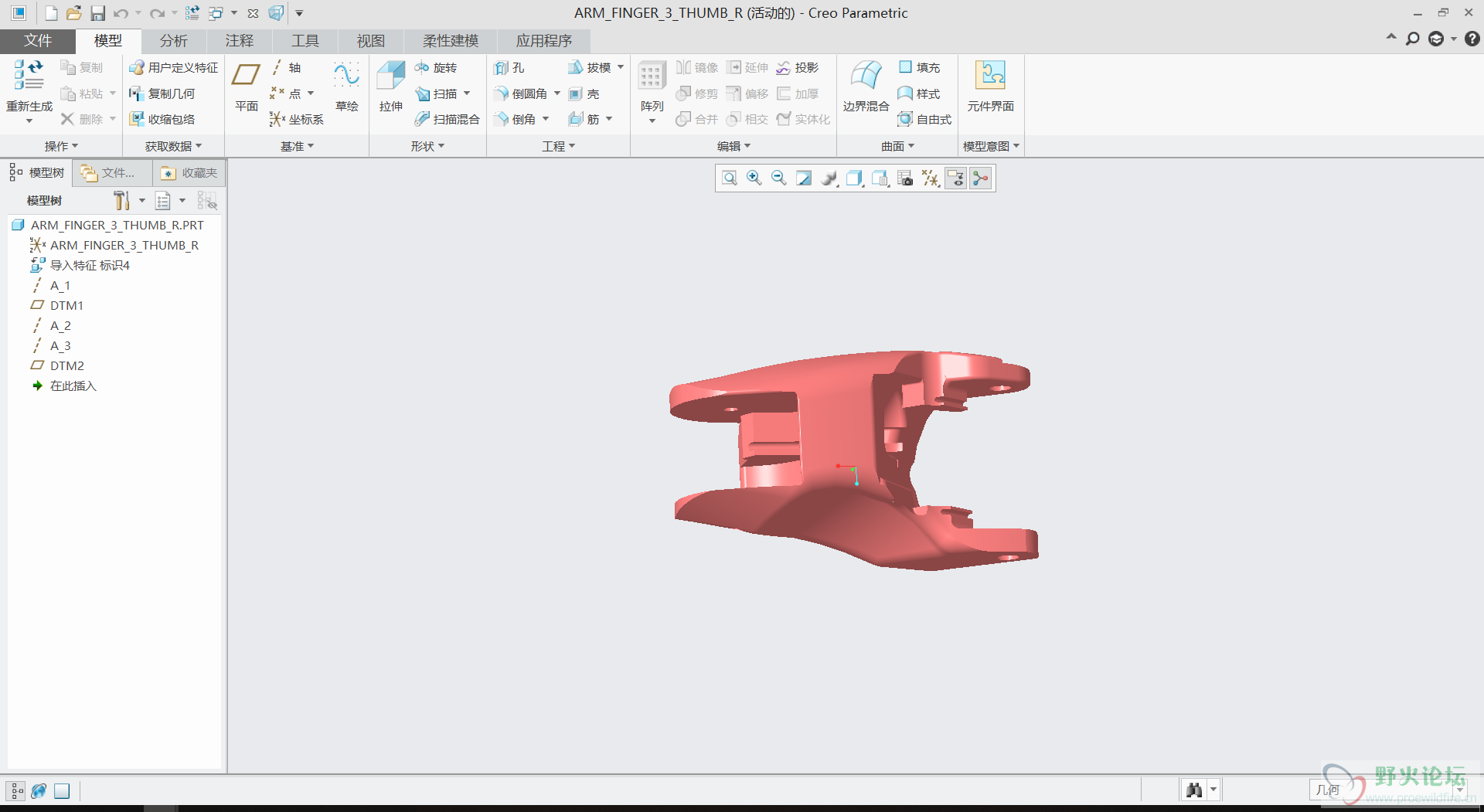

  第一个问题就是,假设你把一个零件装上去了,那么你能不能把装完的零件给删了,因为太乱了,而且creo还会生成很多重复的文件,我觉得装配文件中会保存零件的信息就像step文件一样,可是我试了一下,好像装配文件会出错。
  第二个问题就是,你对一个零件修改之后,感觉不合适,怎么返回到最初的样子,撤销也只能撤销一步,点关闭的话就直接保存下来了
  第三个问题是有关于建模的
这个要怎样建模,用曲面的话感觉有点太复杂了

首先第一个问题,一个完整的产品是有关联性的。即一个尺寸变动,会引起另一个配合尺寸的变动。这也是Creo 软件的优越性,不必去处理每一个参数。装完把零件删除,完全不符合设计要求。因为设计是一个整体。
第二个问题,频繁改动的零件。建议每完成一个版本,都要备份操作。方便调取以前版本。
第三个问题,这个明显是个结构件。问题又回到第一个问了。设计是,相互协调的组合装配。每一个特征都有含义。要么是结构的问题。要么是外观的圆滑过渡。如果把一个零件定死,那另一个零件的可变就很小。就很难到达我们的设计效果。至于这个件的建模方式。这个件应该是另外两个件的连接件。外观应该是曲面建模的,内部应该是依托结构来建模的。
