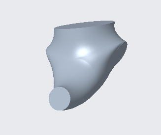

这个曲面 不知道怎么补好一点  有没有大神上传个prt 参考一下?

原曲线曲率不连续,需要重新画,简单得画了一下,希望能帮助到你

[图片]
发表于 2019-4-22 17:49 | 显示全部楼层
这是照片
