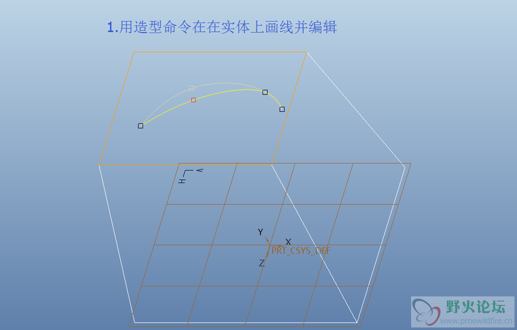

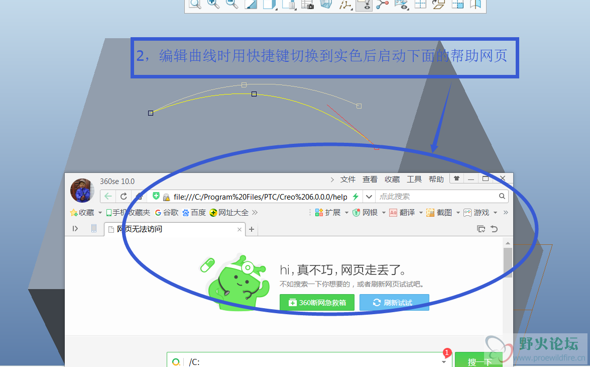

试过了依然有此问题,我在附件的config.pro中加了两个ag, qq的快捷键,你可以试下。
1.用造型画线并编辑
1.用造型画线并编辑
2.编辑时使用快捷键后启动帮助网页
2.编辑时使用快捷键后启动帮助网页

我也遇到这个问题,目前是在草绘截面,使用快捷键ST(删除段)时就触发帮助中心网页,浏览器卡半天不动,期间无法操作CREO,等网页刷出来后软件恢复正常。奇怪的是,我删除这个快捷键,用其他字母比如DF对应删除段后还是会触发网页。很无语,现在只能不用这个快捷键。
