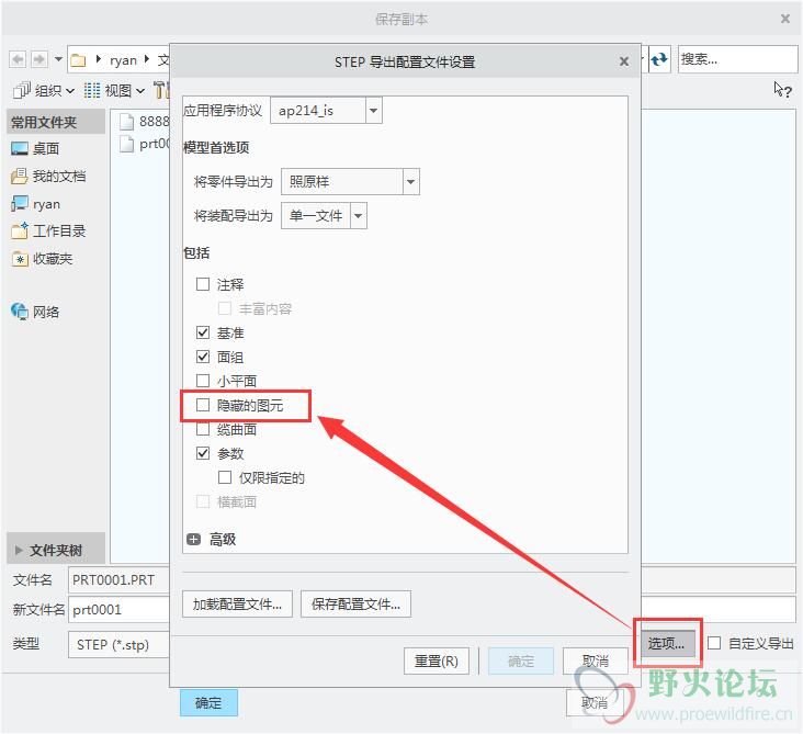

收到一个组件文件,里面有许多特征,但我想把几个特征另存为一个组装文件,或者说是零件文件也可以,不知道如何操作了。单独导出一个特征我会,不会的是如何把几个特征在不改变位置关系的情况下同时导出。今天这个问题急用,会的朋友看到请及时回复谢谢。

发表于 2019-4-21 13:06 | 显示全部楼层
应该是一个组件下有很多个零件吧,你需要把这个组件下的部分零件导出?
可以把不要导出的零件隐藏,然后另存为stp文档,如果隐藏的零件也一起导出了的话,在config添加下列配置:
!根据图元的遮蔽状态,过滤图元的输出;
intf_out_blanked_entities no

发表于 2019-4-22 10:27 | 显示全部楼层
xiaoxie2830398 发表于 2019-4-21 16:59
直接另存是会全部显示出来的,我后来是把不要的全删了另存,先这样凑和了。难道Creo没有“导出选取物 ...
导出时候在这里设置,那个配置在CREO5.0没效果

 楼主| 发表于 2019-4-22 13:17 | 显示全部楼层
xingtian915 发表于 2019-4-21 22:53
把想要导出的零件,设置为主表示,然后保存副本(stp),能完美解决你的问题
这一招有效,但是打开主表示后怎么还原啊?

发表于 2019-4-23 11:06 | 显示全部楼层
最高等级的 组立档的名称位置,右键  表示>>主表示  ,就会显示全部的元器件,恢复之前的显示状态   你再试下,应该可以
