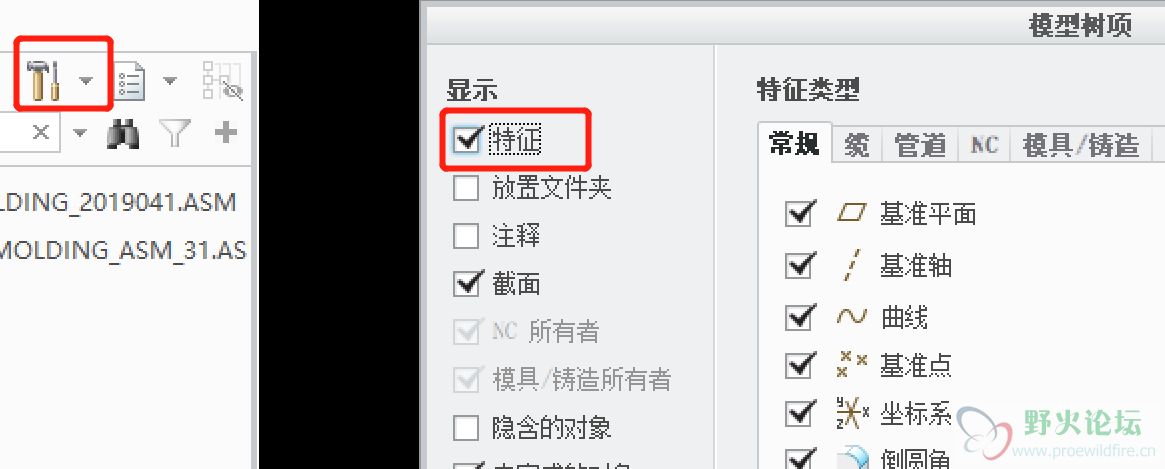

发表于 2019-4-20 19:53 | 显示全部楼层
估计是。。。。。
请参照如下图进行设置
1155
1466

发表于 2019-4-20 21:15 | 显示全部楼层
没法,估计是你想要参考的零件再你要装配的零件后件装配的。
如果要参考的零件没父子关系影响,在模型树里显示特征,将参考零件拖动到要装配的零件前面。
如拖不到前面,检查下要参考的零件装配里的参照,调整好参照就可以拖动到前面

 楼主| 发表于 2019-4-21 10:57 | 显示全部楼层
如果要参考的零件没父子关系影响,在模型树里 ...
我觉得应该是这样的,谢谢了
