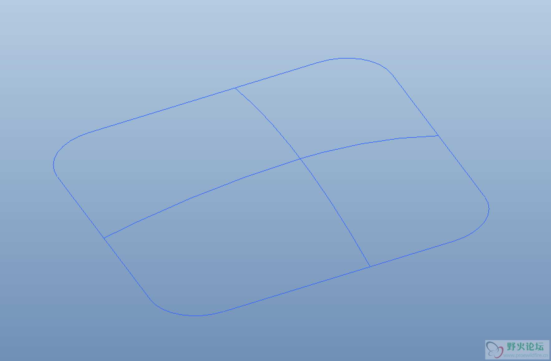

发表于 2019-4-19 17:41 | 显示全部楼层 |阅读模式
悬赏30金钱未解决
求助,各位大神,这样的曲面怎么做,尝试了很多方法,效果都不是很理想
cc.prt.zip

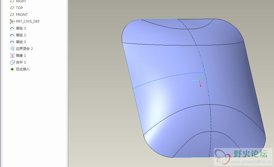

发表于 2019-4-19 18:14 | 显示全部楼层
简单的
cc.prt.rar
159.15 KB, 下载次数: 47

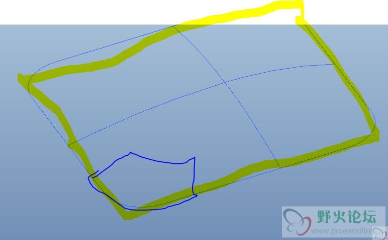

发表于 2019-4-19 18:26 | 显示全部楼层
我想这样
延长四边,如图色黄色的,边界曲面,
再切出4角,补出蓝色部分面
64

 楼主| 发表于 2019-4-20 09:42 | 显示全部楼层
aasohu 发表于 2019-4-19 18:26
我想这样
延长四边,如图色黄色的,边界曲面,
再切出4角,补出蓝色部分面
好的,我试一下

发表于 2019-4-20 15:50 | 显示全部楼层
我没下你的源文件,我是做了一半,然后镜像过去的,比较简单,但是我不知道这个曲面效果怎么样。
