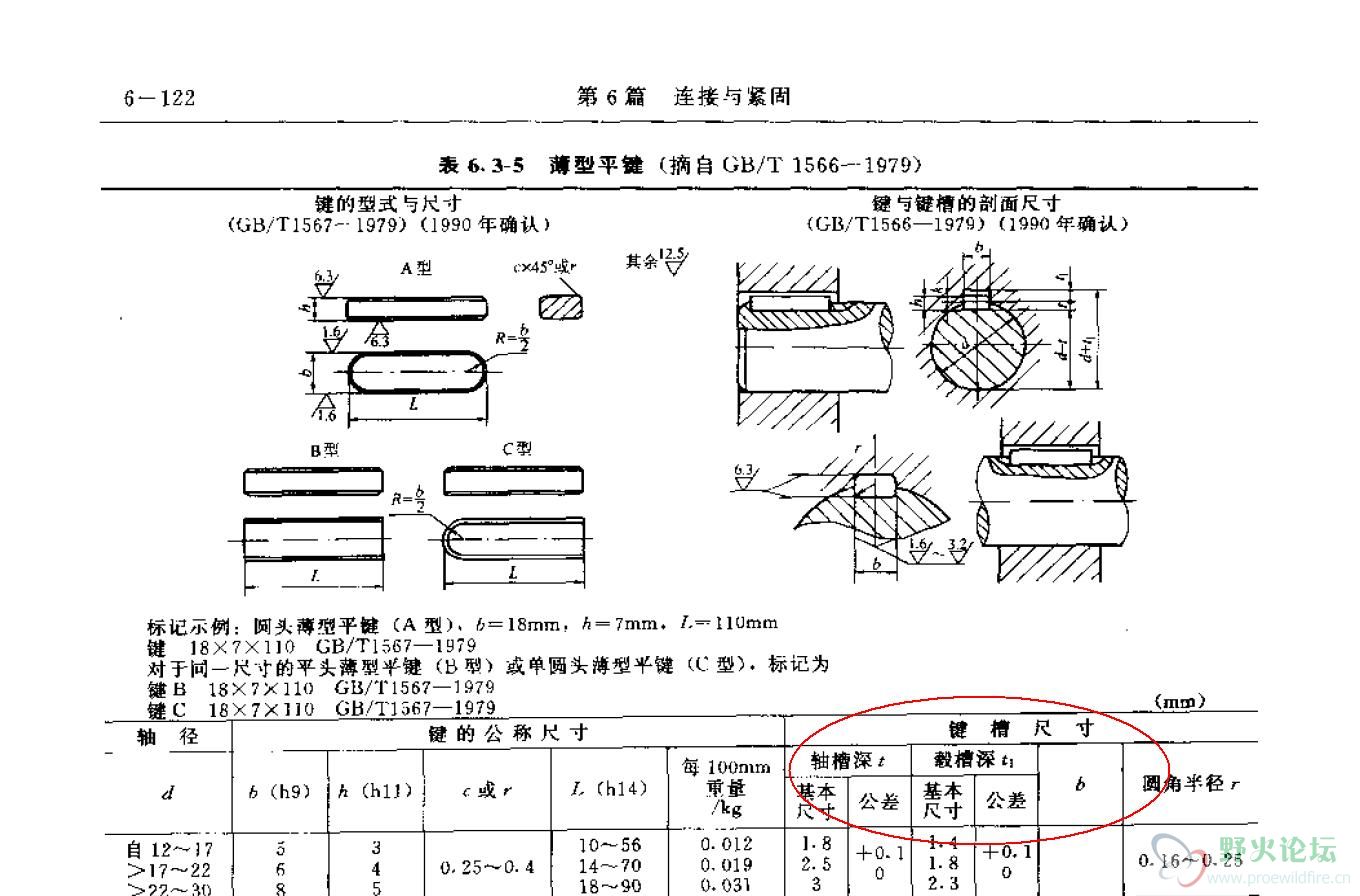

[求助] 轴的键槽一般深多少啊还有轴承可以承受的电机的转速大概多少啊
58
222
308
发表于 2019-4-19 16:42 | 显示全部楼层 |阅读模式
悬赏10金钱未解决
,请举例说明,用PROE或者CREO应该画个多少,这个深度不是指5X5,6X6之类的键,而是指这个轴上面的键槽应该深多少呢
轴承承受的电机转速多少请举例说明,别直接给文件,人有点笨,请体谅

发表于 2019-4-19 18:27 | 显示全部楼层
查看机械设计手册里面比较详细。

 楼主| 发表于 2019-4-20 08:30 | 显示全部楼层
xiaobao 发表于 2019-4-19 20:36
答疑解惑可以,如果是工作的话,该付薪资的,呵呵。
我这还是工作。。我就问个问题,我没有这也没事,我就是想知道下而已
