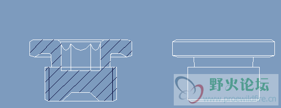

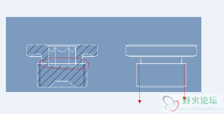

不该出现的线冒出来,螺纹线在非剖视图不显示
左图剖面线显示不对;右图缺少螺纹线
左图剖面线显示不对;右图缺少螺纹线

把螺纹删了,剖视图正常了,说明是修饰螺纹的问题
