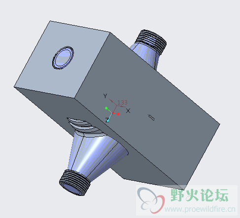

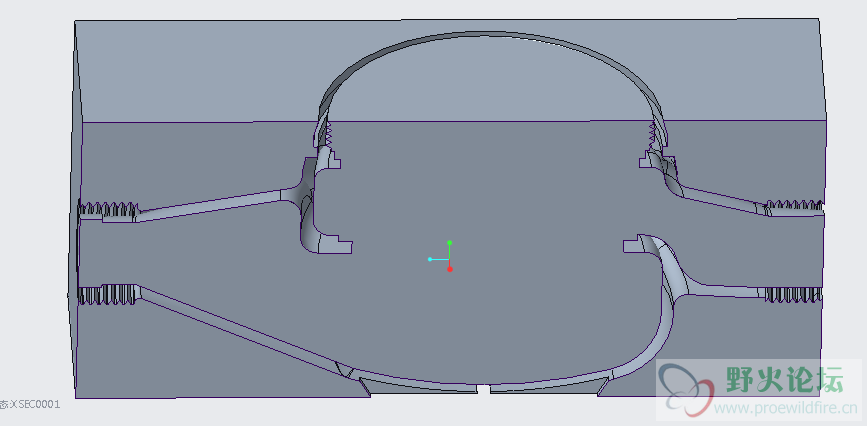

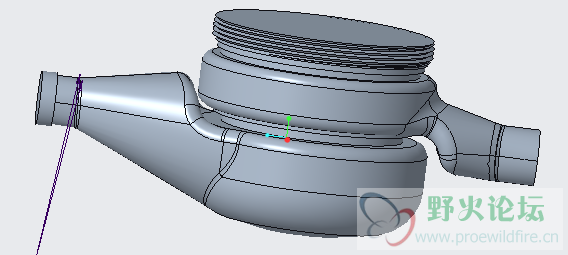

如题:
1)我用布尔运算将两个零件剪切后(得图1),怎么去除多余的部分,达到如图2所示的实体?在这里先谢谢各位的指教。
2)另外,我想问问,在打开STP单个零件后(没有操作步骤的情况下),去除零件中的部分实体(有较多的不规则曲面),如附件2中的壳体,去除后端不规则曲面(如图3显示的部分)。谢谢大家
图1
图1
图2
图2
图3
图3

发表于 2019-4-19 09:35 | 显示全部楼层
柔性建模模块,移除命令

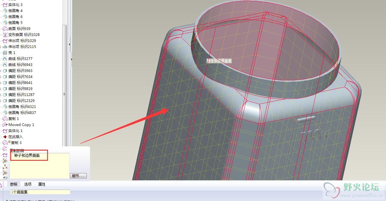

发表于 2019-4-19 09:53 | 显示全部楼层
用种子面,不用搞这么复杂,选了一个面以后,选择范围就从这个面四面扩散,选择边界就相当于扩散到此为止,你如果要求图上内部空间,就选内部一个曲面,按SGHIFT把三个口部作为边界就一次选中了
处处留心皆学问.

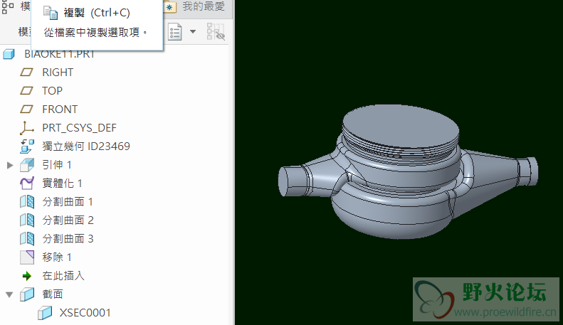

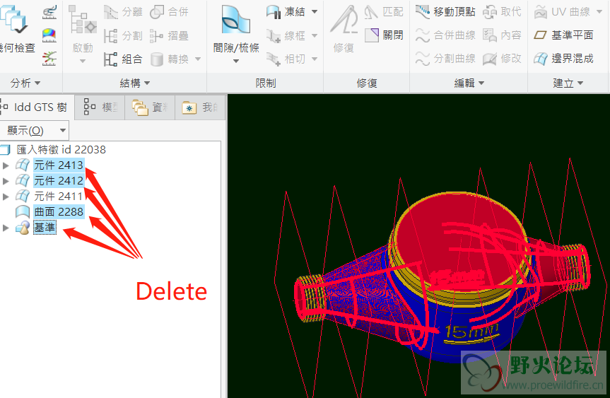

发表于 2019-4-19 12:30 | 显示全部楼层
過程給你參考!
biaoke11.prt.rar
877.26 KB, 下载次数: 5
Creo5.0

 楼主| 发表于 2019-4-19 12:40 | 显示全部楼层
lixingwang 发表于 2019-4-19 09:35
柔性建模模块,移除命令
您好,因为这是在组件中完成的,没有柔性建模,我反转另存为STP格式后,因为起初XYZ两个基准面不同,所以导致了如图所示的问题。
图4

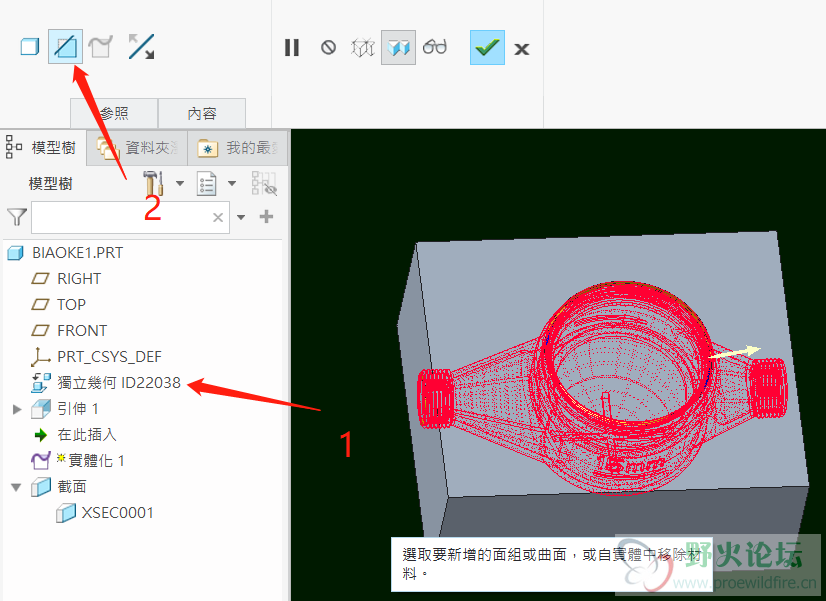

 楼主| 发表于 2019-4-19 12:46 | 显示全部楼层
kusoray 发表于 2019-4-19 09:53
用种子面,不用搞这么复杂,选了一个面以后,选择范围就从这个面四面扩散,选择边界就相当于扩散到此为止, ...
您好,如图1所示,种子曲面我选择后,上端平面选取是一整个平面(即包括了想去除的部分和想预留的部分),请问有什么办法可以使它们分开选取嘛?如图

发表于 2019-4-19 13:12 | 显示全部楼层
514259434 发表于 2019-4-19 12:46
您好,如图1所示,种子曲面我选择后,上端平面选取是一整个平面(即包括了想去除的部分和想预留的部分) ...
第一步在零件里用种子面复制内表面(填充孔),复制外表面(填充孔),第二步,发布几何给组件中的型芯和型腔,型芯实体化,型腔实体化去除材料

发表于 2019-4-19 14:20 | 显示全部楼层
用编辑 --分割曲面. 即可分离.
