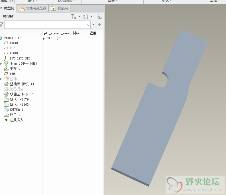

       如题,展平不了,求师傅指点一二。

展开不了的原因是,钣金拼接位置没有合并模型,就是边界混合哪里出问题了。

发表于 2019-4-19 08:30 | 显示全部楼层
1.prt.zip (85.07 KB, 下载次数: 47)

 楼主| 发表于 2019-4-19 09:12 | 显示全部楼层
非常感谢师傅, 就是这效果。 我下载了但打不开 (我proe5.0),这个展平怎么操作呢?我弄了好久都没成功。
215
335
发表于 2019-4-19 10:00 | 显示全部楼层
celnbftj 发表于 2019-4-19 09:12
非常感谢师傅,  就是这效果。 我下载了但打不开 (我proe5.0),这个展平怎么操作呢?我弄了好 ...
CR5.0/2.0
你只有PR5.0,截图你参考一下吧

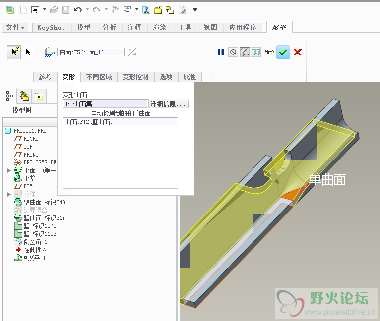

 楼主| 发表于 2019-4-19 11:03 | 显示全部楼层
divi88 发表于 2019-4-19 10:00
CR5.0/2.0
你只有PR5.0,截图你参考一下吧
感谢师傅,展开了,pr5.0选常规--全部展开--再添加选变形的面,proe5.0跟croe 区别好大呀,pr5.0还是树状的菜单。感谢。
