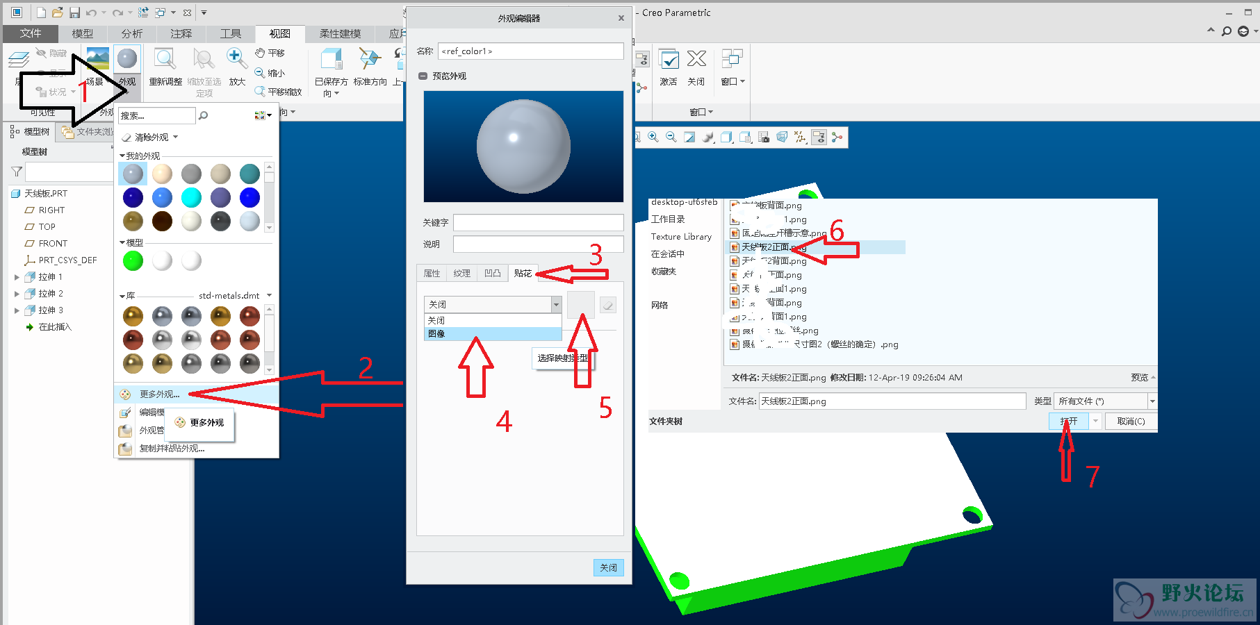

怎么在外形上贴产品图片logo 有人知道吗

颜色和外观,贴花

贴花的大小不确定,怎么弄?

根据产品预留商标框大小,选择位置,贴图就好
请查看步骤
请查看步骤

请查看图片步骤, 击商标的位置, 贴图即可
