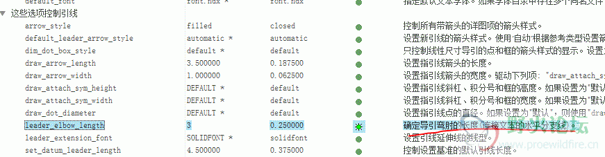

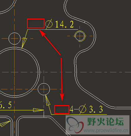

各路大神,creo标注时出现如图所示的问题:有好长的空格怎么去掉??
孔标注空格太长
孔标注空格太长
最佳答案
查看完整内容
按照下图所示,在工程图模式下进行。 特别提示:最好是在模板的工程图文件里面更改,才能在后期新建的工程图中生效,否则就只有当前工程图有效!
673
954
发表于 2019-4-18 08:59 | 显示全部楼层
按照下图所示,在工程图模式下进行。

 楼主| 发表于 2019-4-18 08:59 | 显示全部楼层
如图,前面不留这么长的空格,怎么设置

发表于 2019-4-18 09:58 | 显示全部楼层
增加绘图选项
参与人数 1金钱 +1 收起 理由
朝晖_CM + 1 热心助人

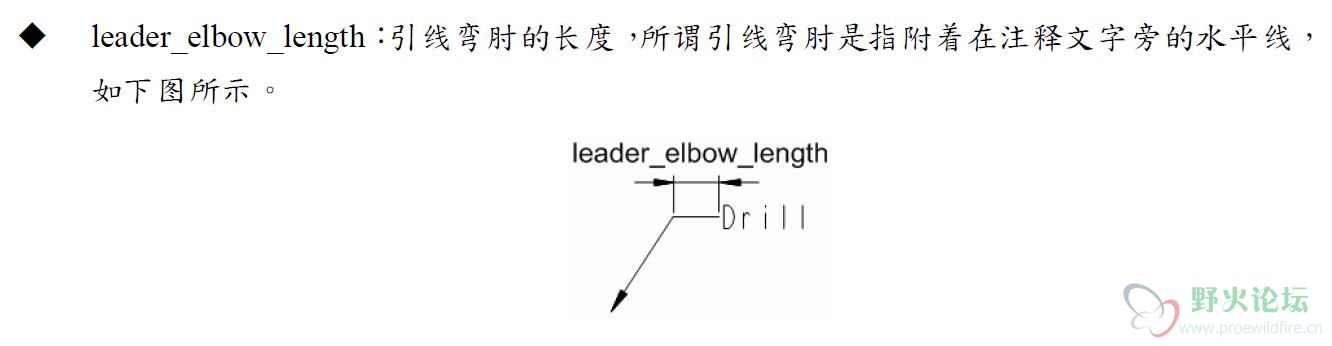

发表于 2019-4-18 10:04 | 显示全部楼层
引线弯折长度
参与人数 1金钱 +1 收起 理由
