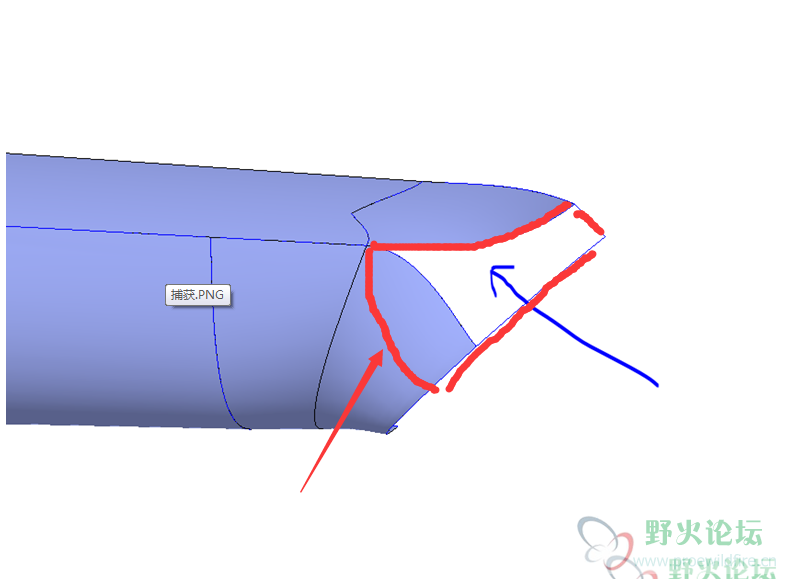

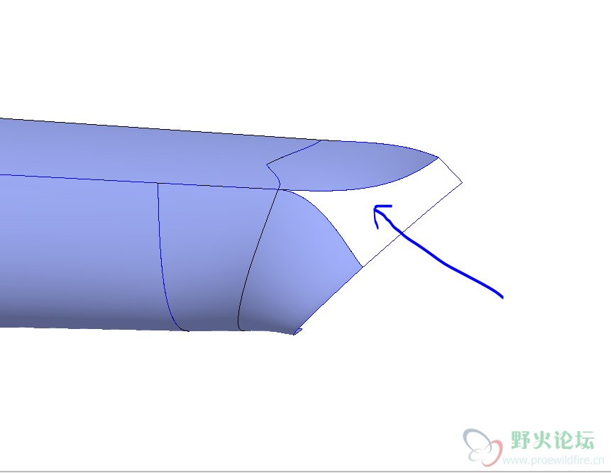

这个面怎么补

先直接补再切四边面补

类似这种。避开锐角

直接在箭头位置的曲面上做一条线进行修剪,之后就能构成一个四边面了,直接用边界混合或者是样式里面的曲面就可以了
这样的修剪可以避免尖角的情况发生,而且画出来的那个四边面也没有收敛的情况。
