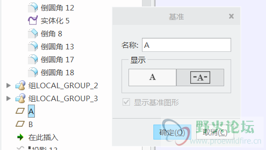

以前做工程图,在零件中创建基准平面,右键——属性——能找到这样的截面——然后点最后的这个带小三角符号的基准标志,但是在CREO5.0中却没有了是,不知道是咋回事 求高手指导

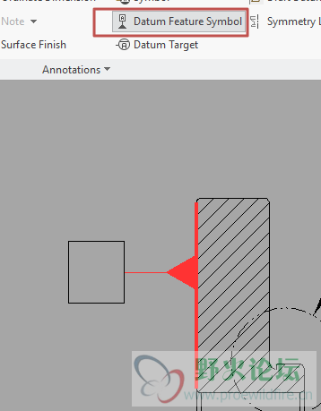

CREO4.0开始就可以了,不用先在三D里设置,可以在出图时标注。直接去选基准对象就行。
