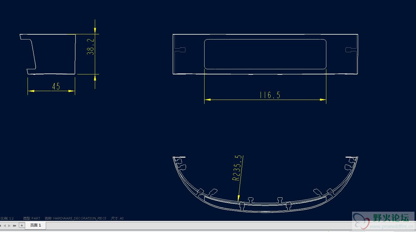

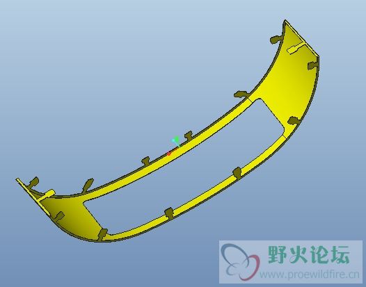

请高手帮忙展开下五金件图,比较急,谢谢
CRO3.0的,谢谢

发表于 2019-4-17 08:20 | 显示全部楼层
试过了   这个图画的有问题
558
661
发表于 2019-4-17 08:21 | 显示全部楼层
实体建模的   不是在钣金下建模的   厚度  曲面 画的地方可能有问题  展不开
727
918
发表于 2019-4-17 08:34 | 显示全部楼层
这个图有问题,壁厚也不一致

发表于 2019-4-17 08:53 | 显示全部楼层
STP没法,上个PRT试试

 楼主| 发表于 2019-4-17 09:45 | 显示全部楼层
客户发过来的图纸就这样的,

发表于 2019-4-28 15:51 | 显示全部楼层
看看2d图纸吧,这个即使展开了也没办法加工出来。  像塑胶件。

发表于 2019-5-4 15:46 | 显示全部楼层
版本太高,我打不开,但是要我做的话,所有R角去掉,进入组件,长边创建附件单独下料。两头折弯,中间高级,展平面组,到CAD把两头接上去。就这样焊接。
