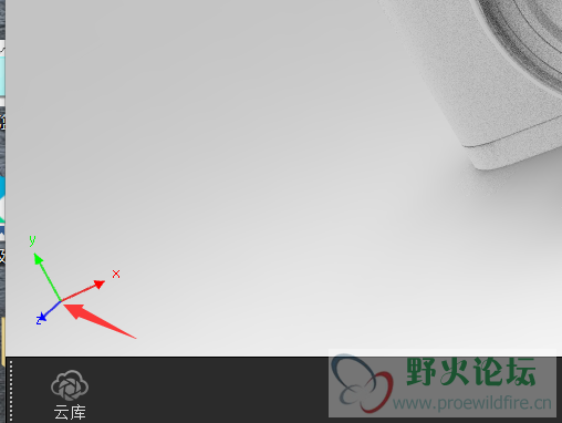

去0190416152923.png 图中就是我打开文件的旋转轴  有些文件他是可以正常旋转,按住鼠标左键可以旋转角度 中键放大缩小,  但是这个图就是我按左键旋转的时候他是按照中心来旋转的 ,一拉动就旋转到其他地方去了   究竟是在哪里设置的这个  谢谢

这是不小心点到      相机/进入第一人称视角模式    了
对模型      右键/查看模型中心     应该就能恢复了
