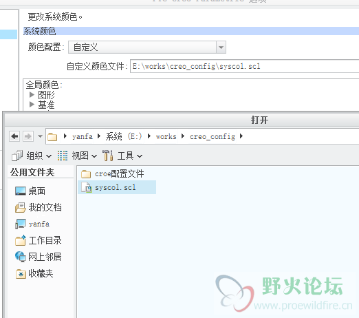

发表于 2019-4-16 11:54 | 显示全部楼层 |阅读模式
问询一个问题    CREO 设置普遍比野火要求高了    稍微不对,每次打开软件都得设置一下,原来野火设置很熟练,creo变得高大上。如下软件打开,背景颜色,尽管设置了很多遍,每次打开又恢复到原来状态,郁闷。

发表于 2019-4-16 12:01 | 显示全部楼层
在config里指定一下目录
!指定系统界面颜色;
system_colors_file E:\工作目录\syscol.scl
处处留心皆学问.

 楼主| 发表于 2019-4-16 12:54 | 显示全部楼层
kusoray 发表于 2019-4-16 12:01
在config里指定一下目录
!指定系统界面颜色;
我也是这么设置了,还是不行呀,奇葩

发表于 2019-4-16 13:01 | 显示全部楼层
luotuo52 发表于 2019-4-16 12:54
我也是这么设置了,还是不行呀,奇葩
检查config 位置  是不是在软件的起始目录中

发表于 2019-4-16 15:00 | 显示全部楼层
右键单击桌面图标,在出现的对话框中“起始位置”后面输入你放配置文件的路径即可。

 楼主| 发表于 2019-4-16 15:12 | 显示全部楼层
这个试了,没有效果

发表于 2019-4-18 07:47 | 显示全部楼层
luotuo52 发表于 2019-4-16 15:12
这个试了,没有效果
那就搞不懂了。我的就是这样操作的可以用。
