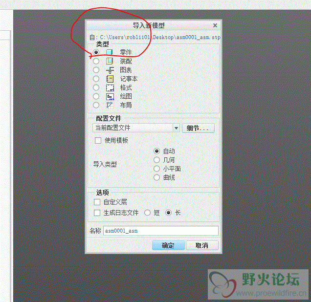

CREO组件转stp前怎么操作, 才能在导入UG打开是一个不可拆分的单个整体??
试过很多方法,还是不行,在这求助大神们
creo组件转stp,在creo打开stp后再转存stp也不行,类似于转x_t与igs格式试过了也不行
大神们遇过这种问题吗?有什么方法可以很好解决的,谢谢!!

先在creo导出STP,再在creo导入,类型,选零件,(你选的组件吗??),然后导出STP,再倒入ug试试

另存"羽量化"

creo是3.0版本,有这个命令吗?这种方法真没试过,creo用的不太熟悉。。。

这些基本的方法都试过了,还是不行
