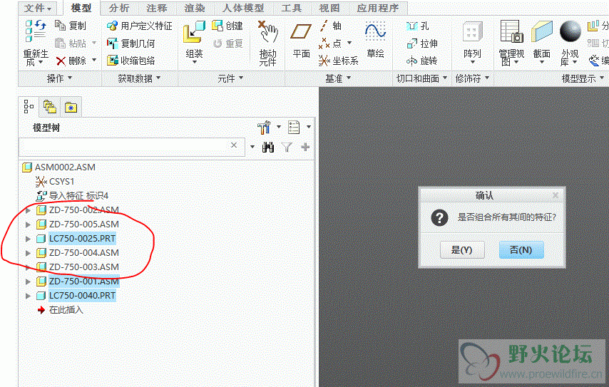

零件进行分组时,弹出对话框"是否组合所有其间的特征"。
我只是把螺栓、螺母这些标准件进行分组,然后弹出此对话框,是什么原因造成的?如何解决此问题?

原因:因为你是跳跃式选择零件分组的,
解决:点 否----将销钉拖到一起,然后组

请问什么是跳跃式?我装的标准件是用重复功能装的,都在同一层级里。点了“否”之后,这些零件不能分组,如果点“是”,可以分组。

请问什么是跳跃式?我装的标准件是用重复功能装的,都在同一层级里。点了“否”之后,这些零件不能分组, ...
问题是你分组之后把未选中的零件包含子内了
这就是跳跃式
这就是跳跃式

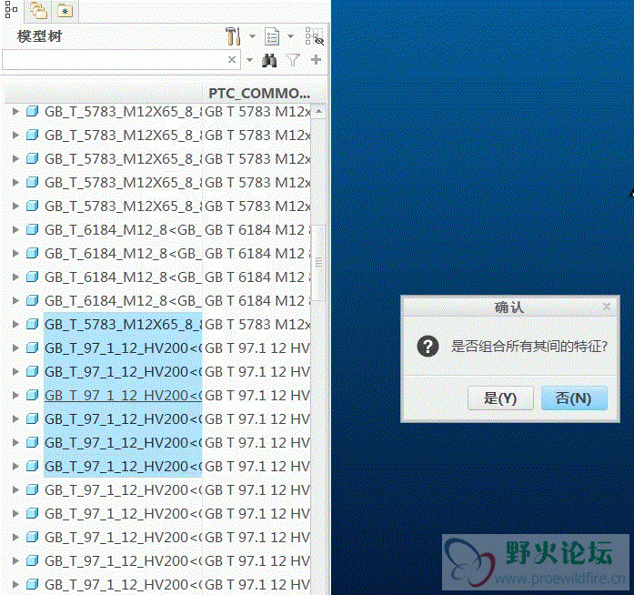

目前情况如图片,只是简单的prt零件分组,就跳出这个对话框了。
不过其它相同prt件可以分组

点是啊,这没毛病啊。
