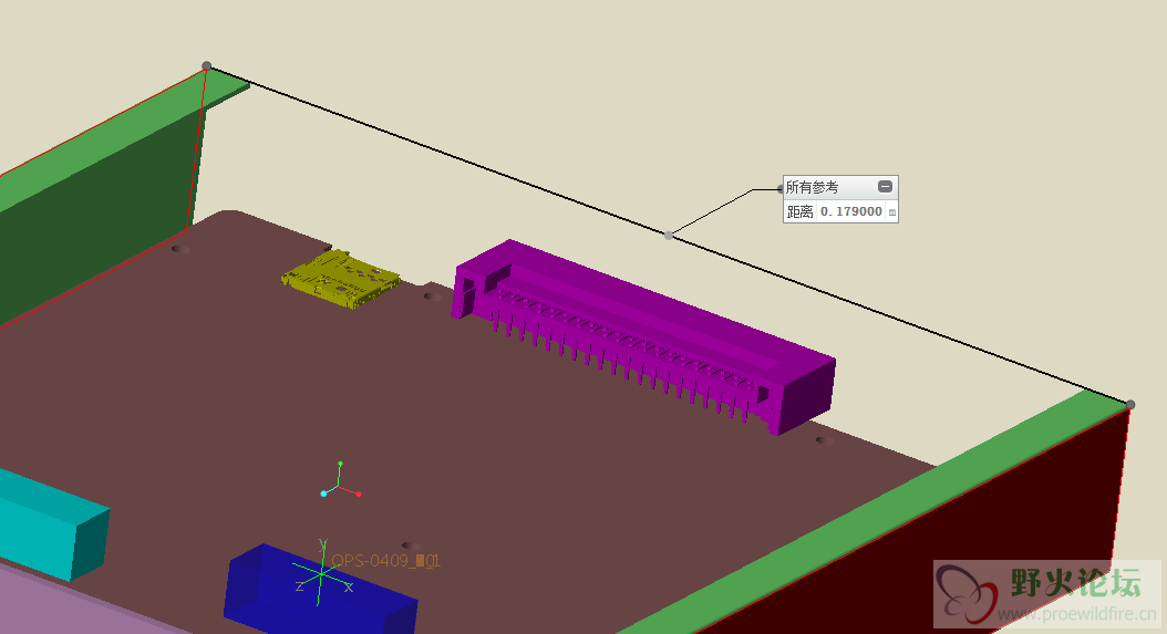

    量测单位目前是m, 如何设置,成为实际的mm长度,如下图,实际长度是179mm,如何设置,量测显示变为179mm,谢谢。

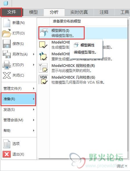

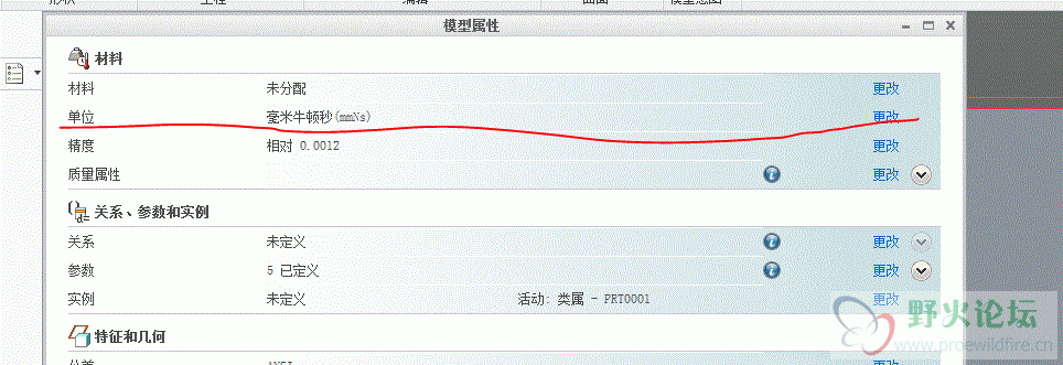

把模型属性改成毫米单位的模板

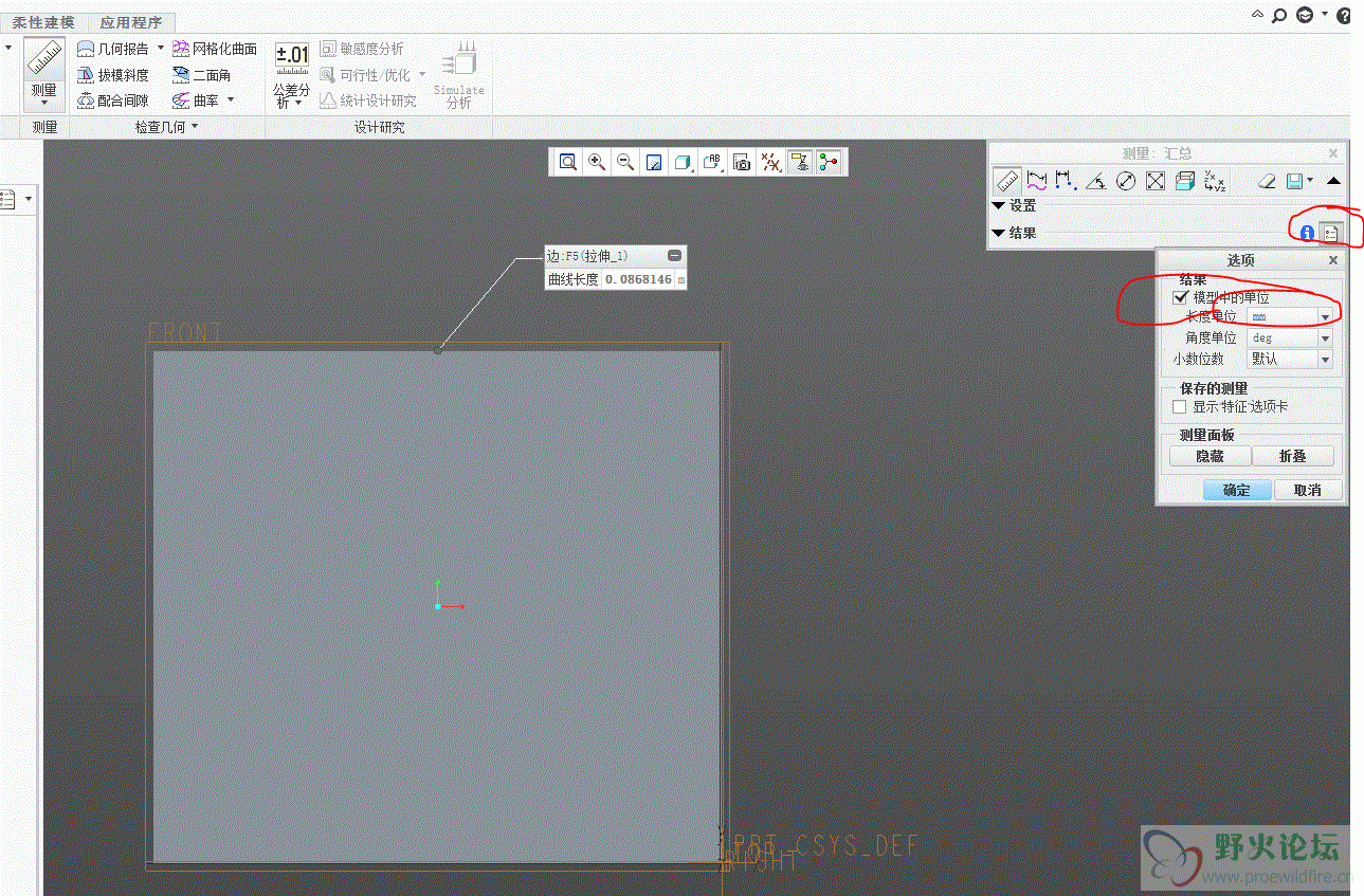

发表于 2019-4-16 10:03 | 显示全部楼层
kusoray 发表于 2019-4-16 09:43
把模型属性改成毫米单位的模板
还有一种,不改变模型属性,只该测量单位
我们一路奋战,不是为了改变世界,而是为了不被世界改变
496
700
发表于 2019-4-16 10:06 | 显示全部楼层
打开旁边的小图标--------(选项对话框)
只更改了测量单位
模型单位并没有改变

 楼主| 发表于 2019-4-16 10:35 | 显示全部楼层
只更改了测量单位
你这个方法好,谢谢,第一次看到。

 楼主| 发表于 2019-4-16 10:38 | 显示全部楼层
把模型属性改成毫米单位的模板
这个试了,咋没反应,还是老样子

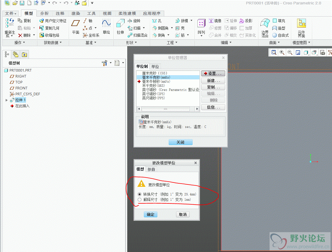

496
700
发表于 2019-4-16 10:46 | 显示全部楼层
luotuo52 发表于 2019-4-16 10:38
这个试了,咋没反应,还是老样子
你要注意这块。转换尺寸与解释尺寸的含义

发表于 2019-4-16 10:47 | 显示全部楼层
这个试了,咋没反应,还是老样子
对于外来文件,X_T格式的导入会变成单位米,用这个方法改成毫米单位

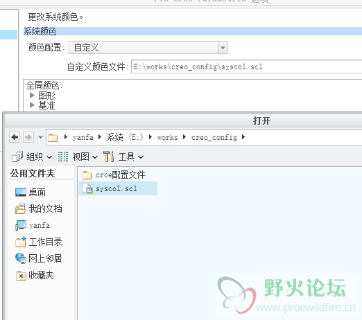

问询一个问题    CREO 设置普遍比野火要求高了    稍微不对,每次打开软件都得设置一下,原来野火设置很熟练,creo变得高大上。如下软件打开,背景颜色,尽管设置了很多遍,每次打开又恢复到原来状态,郁闷。
