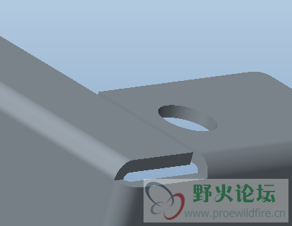

发表于 2019-4-15 15:32 | 显示全部楼层 |阅读模式
这个钣金折角处的间隙这么调小一点啊

发表于 2019-4-15 16:12 | 显示全部楼层
1、你可以改小钣金内折弯钣金,相应会变小。2、可以利用延伸试试把间隙堵死。3、建立这个钣金折弯的时候里面应该有边角处理,在那处理一下。

 楼主| 发表于 2019-4-15 16:39 | 显示全部楼层
皮皮虾 发表于 2019-4-15 15:47
楼主指的哪个位置?
野火那个图标上面

发表于 2019-4-16 10:00 | 显示全部楼层
913439708 发表于 2019-4-15 16:39
野火那个图标上面
把边延伸处理就可以了啥

发表于 2019-4-29 15:29 | 显示全部楼层
1.把折弯内半径减小
2.用延伸命令把边拉长
