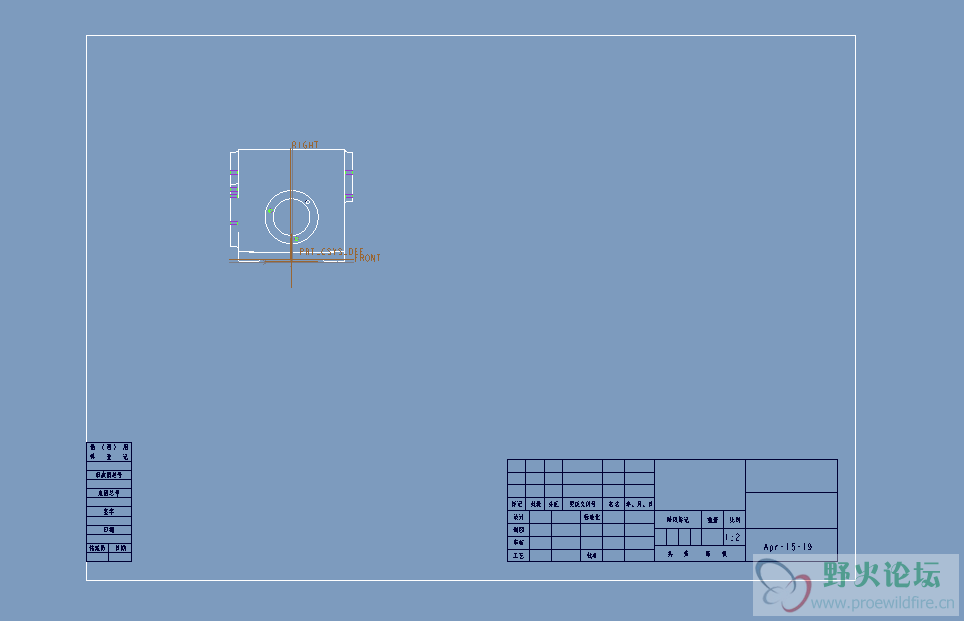

[已解决] creo 3.0 工程图保存之后再打开样式就变了,是怎么回事?
发表于 2019-4-15 14:55 | 显示全部楼层 |阅读模式
保存时的样式 _D5_WUVKY)[MM`BGPD~W$%I.png .
里面的边框就没有了

发表于 2019-4-15 16:35 | 显示全部楼层
是不是文件位置的原因,读取不到之前设置的那个文件模板
本来无一物,何处惹尘埃
发表于 2019-4-15 21:23 | 显示全部楼层
把图框放到系统目录或者工作目录下
 楼主| 发表于 2019-4-16 17:00 | 显示全部楼层
谢谢,已解决
