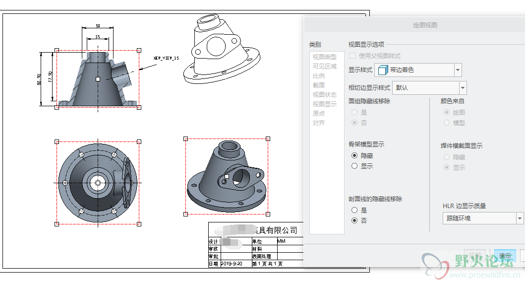

发表于 2019-5-16 15:50 | 显示全部楼层
这个明显就不是creo的工程图。
先不说creo没有带边着色的功能,而带边着色的功能本身就不符合机械制图标准。我曾经问过PTC的培训工程师一些工程图的问题,他说creo工程图的功能都是以机械制图的标准来定的。
所以,楼主没必要搞这种鸡肋的东西,刚接触工程图,把标准化跟效率搞好才是硬道理,否则以后有得你后悔的。

发表于 2019-9-10 10:17 | 显示全部楼层
xiaoxie2830398 发表于 2019-4-15 20:38
着色模式也可以呀,问题是着色做不了剖切面,我说得对吗?
可以做的,用使用环境模式

发表于 2019-9-10 10:48 | 显示全部楼层
方法一:调整视图显示样式;
方法二:三维标注(MBD)。

发表于 2019-9-19 21:24 | 显示全部楼层
可以用3d截面

发表于 2019-9-20 14:14 | 显示全部楼层
下图所示是这个意思?
