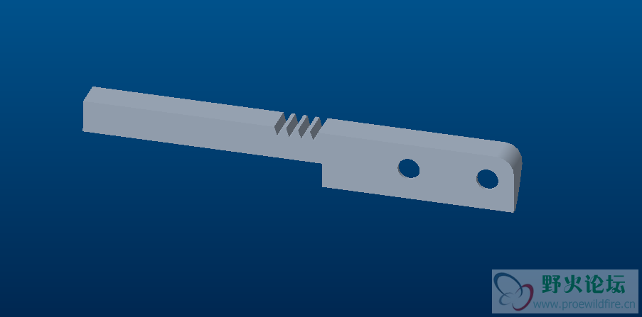

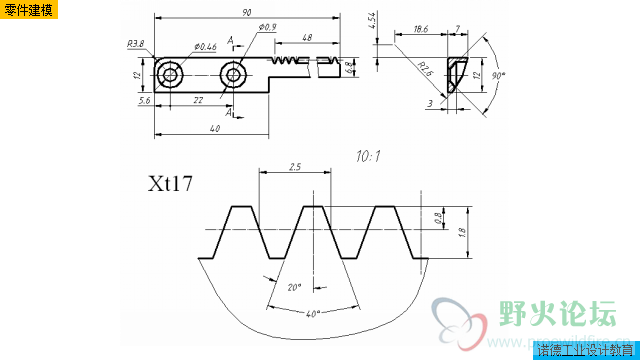

零件建模,已上传图片,建完麻烦上个图和附件,非常感谢。

锯齿形状是阵列出来的在48的范围内,那个10:1只是给你显示锯齿形状的尺寸的

只是拉伸而已,自己动手吧

为啥我切出来的锯齿状和图上的不太相同呢?是不是10:1的概念理解错了?
原来如此,谢谢解惑。
