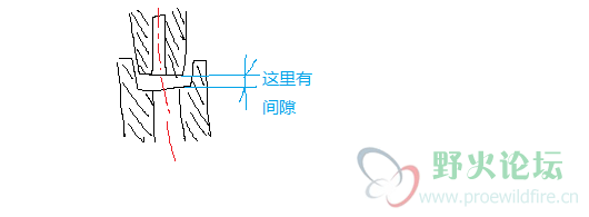

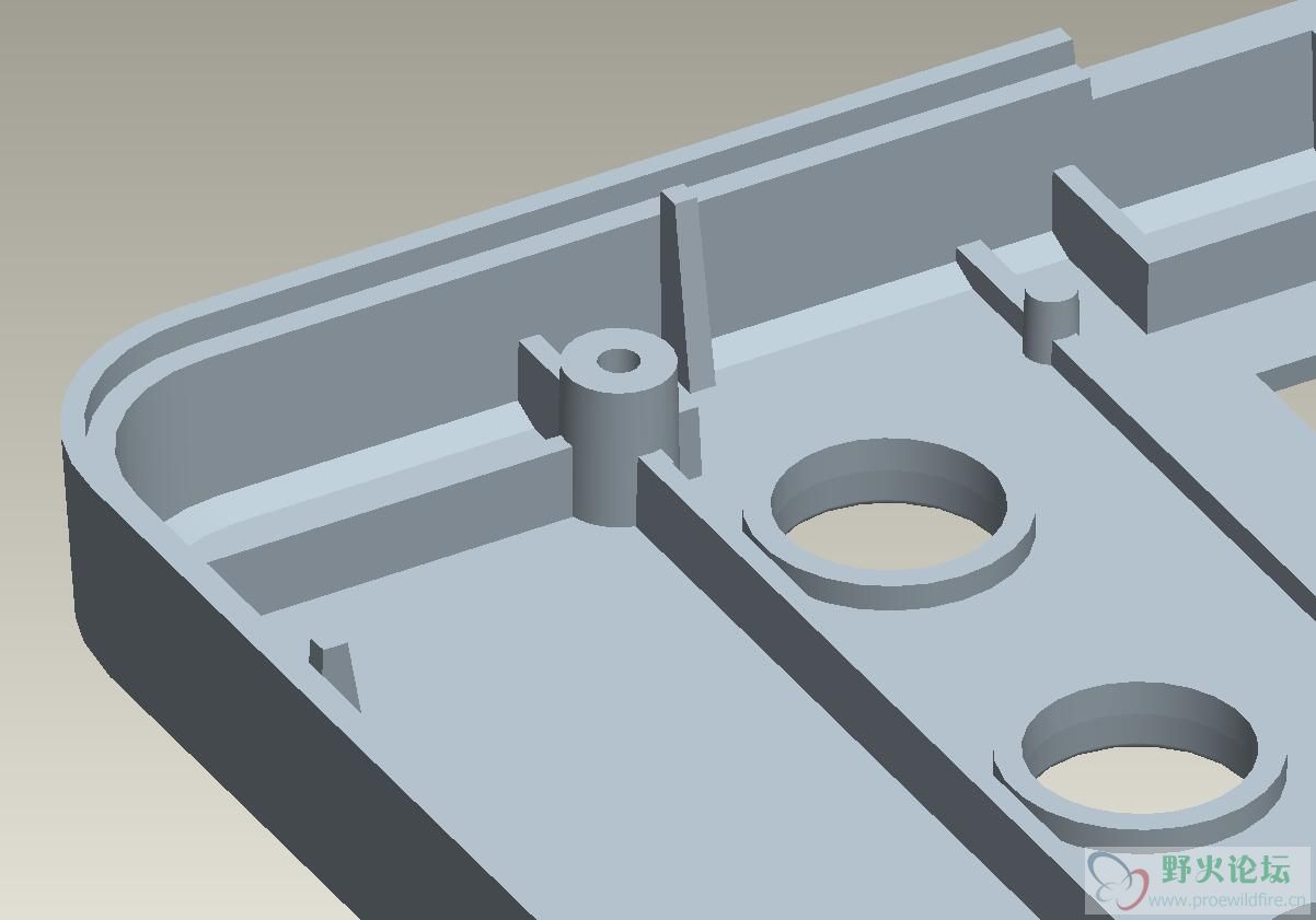

发表于 2019-4-15 19:05 | 显示全部楼层
yeren4791 发表于 2019-4-15 17:51
是啊,现在成本能省点就省点了,这BOSS柱孔手工锁大力一点就拉凹,筋位肯定是有的,就是想看看有啥好的改 ...
应该是boss柱高度顶出的时候短了,你可以拿印泥涂红了试下能不能接触到,我截图的产品也是壁厚1.8,和壁厚应该没关系

发表于 2019-4-18 23:43 | 显示全部楼层
有过类似的经历:boss柱高度顶出的时候短了

发表于 2019-7-5 13:24 | 显示全部楼层
这种情况首先要验证实物,配合面是否都碰到了。如果配合没问题,那确实要加厚主截面的壁厚了。
