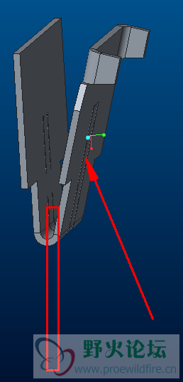

如图上箭头的位置那条直线怎么让他不随着折弯上翘,或者说现在怎么让他单独折回去从上向下走,说的可能不太清楚,看着理解一下吧
CREO3.0版本的图纸

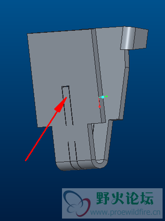

第二个图上的这个,箭头的位置往外突出一点,是不是要用凸模命令,我感觉凸模命令也不一定能搞定的样子

拉伸将这个切除,然后再使用法兰壁或平整壁拉出来就行了

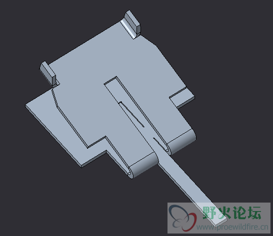

  不知道你为什么要这样设计,先设计成型的样子,然后再展平呀。
帮你修改了,应该是你想要的样子。

看图片是我想要的样子,但附件是没修改的呢
