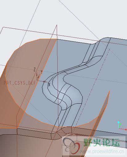

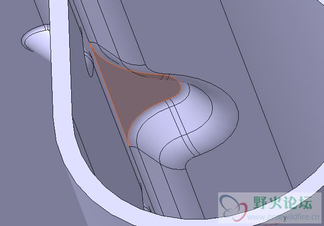

各位老师,请问这类加强筋该如何绘制?
我已经尝试了许多办法,但都无法还原该结构,还请各位大神指教。
 楼主| 发表于 2019-4-14 15:53 | 显示全部楼层
附图中的数模是别人绘制的,我需要对数模尺寸等内容进行修改,但需要保留该加强筋结构。现苦于能力有限,无法画出类似的加强筋结构。
2826
281
4002

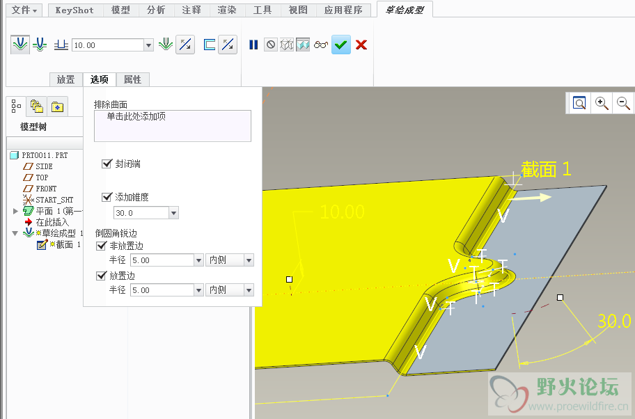

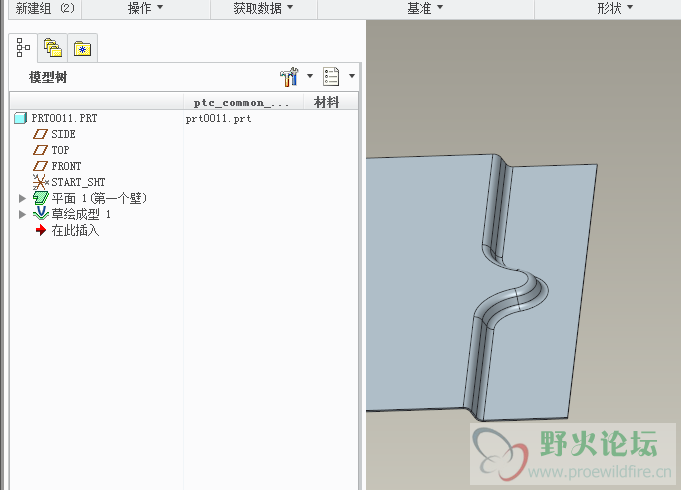

发表于 2019-4-15 09:39 | 显示全部楼层
钣金 草绘成型
 楼主| 发表于 2019-4-15 11:36 | 显示全部楼层
谢谢,您的办法我试了一下,没有问题!
