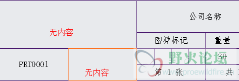

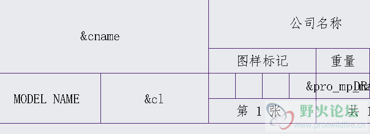

我在工程图标题栏中设置了参数代码,但在新建工程图调用模板文件时,只有弹出一个重量的输入框,输完就再没有弹出其它输入框了,还有图样名称与材料名称设置了代码却不显示了,是为什么,如何解决?还有那个重量值不应该是自动代用参数填写的吗,一开始就让我填重量都不知道填多少了 ,如何正确设置?
内容.png 这是代入模板时标题栏的显示状态;
参数.png 这是我在模板文件中设置的参数。

发表于 2019-4-14 11:48 | 显示全部楼层
这些参数在3D里都已经填好值了,工程图里图框写好参数,自动显示的

 楼主| 发表于 2019-4-14 14:01 | 显示全部楼层
经测试在3D里填好值是会显示参数内容,是不是还有一种方法是在工程图模板中定义好参数但不填写具体内容,在插入工程图模板时再弹出输入窗口,根据实际内容进行输入?我看到的教学视频中就是这样的,但是现在只有重量一个参数会弹出对话框,图样名称与材料名称却不弹了。
还有您知道怎样把质量分析的结果代到质量参数单元格里去吗?
