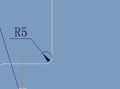

[已解决] 倒圆角标注怎么修改

发表于 2019-4-13 15:08 | 显示全部楼层
双击R5,点一下,反向箭头,出来看看,有变化?截图

 楼主| 发表于 2019-4-13 15:09 | 显示全部楼层
lixingwang 发表于 2019-4-13 15:04
你点的哪里?怎摸点的
我发现,只要我的标注的箭头在这段弧的范围内,就如上图的R8所示,只要超出了这段弧就会带引线出来如上去R5所示

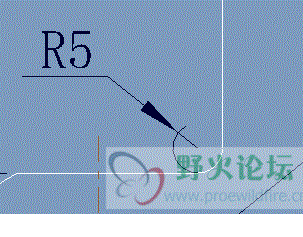

 楼主| 发表于 2019-4-13 15:12 | 显示全部楼层

 楼主| 发表于 2019-4-13 15:13 | 显示全部楼层
lixingwang 发表于 2019-4-13 15:12
标注样式的问题,你到底试了没有
这两个图是我点反向箭头后的结果

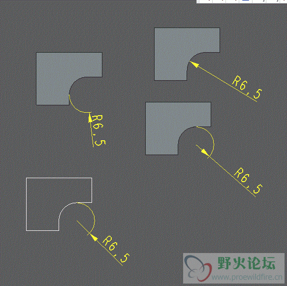

发表于 2019-4-13 15:16 | 显示全部楼层
mlm776485255 发表于 2019-4-13 15:13
这两个图是我点反向箭头后的结果
一共四种模式

 楼主| 发表于 2019-4-13 15:24 | 显示全部楼层
兄弟,我知道了,跟我鼠标中键放下的标注落点在圆弧的左侧,还是右侧有关,左侧或者右侧然后去点击反向箭头的情况都不一样,你每种去试然后选住半径标注转一圈,你会发刚刚上图我贴的这种的标注,不过谢谢你,我已经弄好了。
