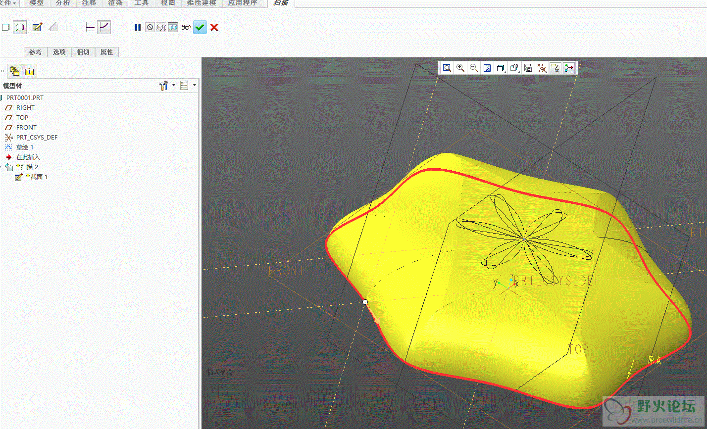

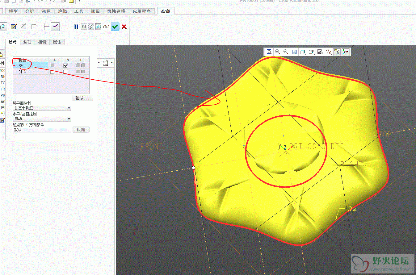

如图,这个图为什么要两条轨迹线,且又要以里面的线为原点(截面线不用经过原点?),扫描成功。如果原点与链1互换扫描失败,又或者只选外面的线作原点(没有链1)扫描失败。为什么必须以里面的线作原点?究竟可变截面的运算原理是什么,求指点

发表于 2019-4-13 13:34 | 显示全部楼层
原点与链1互换,,扫描成功,但出现自交
我们一路奋战,不是为了改变世界,而是为了不被世界改变

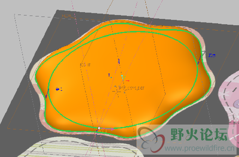

498
702
发表于 2019-4-13 13:35 | 显示全部楼层
只用里面的线,可以做出来,当然用了关系式

702
发表于 2019-4-13 13:39 | 显示全部楼层
只用外部的曲线,扫描成功,但自交

 楼主| 发表于 2019-4-15 12:26 | 显示全部楼层
不知道为什么需要两条轨迹,而且怎么确认原点应该选取哪条

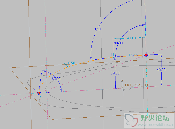

发表于 2019-4-15 12:52 | 显示全部楼层
扫描的截面是一根线,,,一个端点固定在圆轨迹上转一圈,另一个断点固定在外部的曲线上转一圈。
