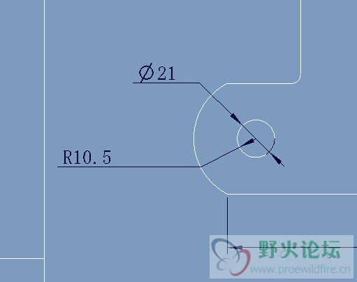

如图所示,请问如何将尺寸弯折点到文本的这段距离缩短?

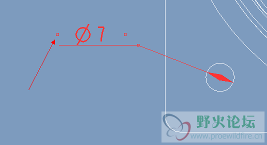

选中图片箭头所指的地方,文本就可以左右拖动了。

详细绘图选项leader_elbow_length来控制,好像是这个。
