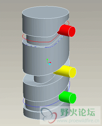

昨天仓促上马的4.0文件有问题,对楼主慷慨的加分受之有愧,现用2.0从新整理了思路,相信能让大家满意。对模型简单说明一下,红色和黄色的是有问题的,绿色的勉强可以。这回对楼主的意思应该是领会了,请随时批评。 123.gif

 楼主| 发表于 2008-11-29 14:11 | 显示全部楼层
高手啊,问题解决了,谢谢down3300,11楼的附件就是正解~

发表于 2010-3-11 22:45 | 显示全部楼层
回复 11# down3300 的帖子
是在作运动时,局部有干涉吗?

发表于 2012-3-1 19:02 | 显示全部楼层
原帖由 down3300 于 2008-11-29 08:43 发表
昨天仓促上马的4.0文件有问题,对楼主慷慨的加分受之有愧,现用2.0从新整理了思路,相信能让大家满意。对模型简单说明一下,红色和黄色的是有问题的,绿色的勉强可以。这回对楼主的意思应该是领会了,请随时批评。24 ...
你的这个还是不理想,当倾斜厉害的时候,虽然偏差很小有0.00001mm,这倒不是重要的,重要的是,凸轮槽的底面不是光滑的了(仔细看才知道)

发表于 2013-11-8 16:45 | 显示全部楼层
down3300 发表于 2008-11-29 08:43
昨天仓促上马的4.0文件有问题,对楼主慷慨的加分受之有愧,现用2.0从新整理了思路,相信能让大家满意。对模 ...
红色的那个槽,命令是偏移--展开特征,用草绘来限制偏移的范围,为什么我稍微修改一下尺寸(把倾斜的两条平行线的间距由默认的4.1改为5),偏移的范围就不是草绘内部了,而是选中的圆柱的端面到草绘的上边,改成其他任何数字都不行。。。我自己另外新建个prt做也是这样
还有,绿色圆柱那个槽的底面不是圆柱面,这也是不应该的啊
不好意思。。。这时间间隔也太久了点,还是希望能不吝赐教
发表于 2015-1-6 21:44 | 显示全部楼层
到现在为止没有看到和实际加工一样的凸轮槽
