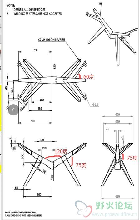

外国客户只提供这个图纸,要求拆单,我是刚出道的新人,实在好多不懂,请问大师怎么画?求帮忙,无尽感谢!!

感觉像一个茶几的支撑。
