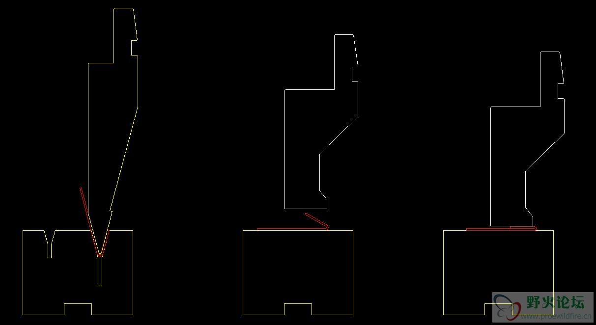

请问高手,钣金折弯180°怎么操作,实际加工中,折弯180°进行敲边,敲成两层。

两边的折弯总长相加减去0.5或者0.4倍的料厚就可以了

你说的应该是钣金 折弯死边  吧。
死边  先用尖刀配合插深模   折弯到  30°左右 ,   然后换  压平模   压平。 达到死边效果。
示意图
示意图
