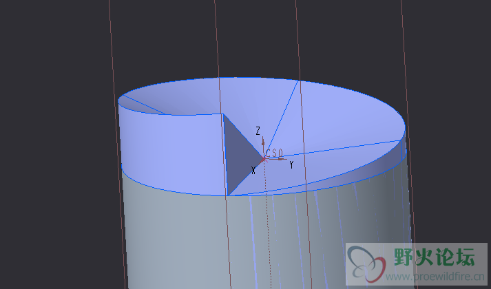

在论坛看到一位兄弟在问这个怎么画,自己画了一个分享给大家。求大神指导,我用的混合扫描,顶上的那个面看起来不平滑。有没有其他更简便的画法。

这个很简单,圆柱坐标画螺旋线,然后旋转混合。但是旋转混合时最大只能120度,麻烦
