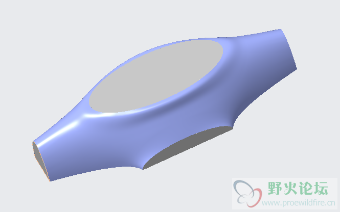

做练习的时候  发现一个问题  很奇怪  边界混合的时候    第二个面的边 与第一个面的边 设置相切   2个面就相切不了    与原始曲线相切  2个面就可以相切   是这软件不够人性化吧?   2条边 在理论上  都是一样的

你这个加厚不了0.45mm

往事随风LWQ 发表于 2019-4-28 23:15
你这个加厚不了0.45mm
可以试试抽壳啊

你这个跟我那个作业一样,不过要求是加厚,你那些边界混合不用约束垂直吗?
我约束垂直了呀
