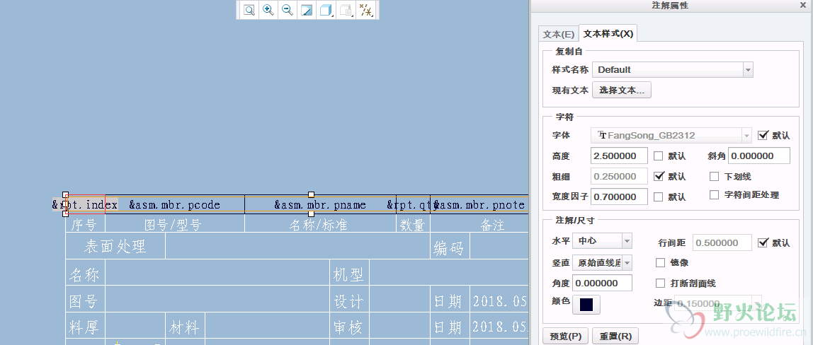

字体配置如何调整啊,如图

把默认钩取消了不行吗?

我的意思是,每次不要手动设置,在配置文件里弄好

在工程图配置里加入一行:default_font simhei.ttf
字体选你要的字体,只支持ttf格式字体。此配置只对新建文件有效

把默认的勾去掉,然后选自己想要的字体。
如果选中默认,就会使用default_font 选项定义的字体。
这样只需要 编辑一次模板文件,以后使用这个模板,就是这个字体。
