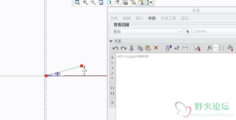

请教一下弯曲的弹簧(比如C型、U型)弹簧怎么建模?
看了一下论坛里的各位大大,主要有1、可变扫描;2、骨架折弯
我都操作过,使用可变扫描在公式这就卡住了,sd3=trajpar*360*30输完之后,点确定还会重新跳出来,无法进行下一步。
还请各位大大看看操作上是否有误。

发表于 2019-4-12 11:07 | 显示全部楼层
sd4错了,函数是要线的长度
 楼主| 发表于 2019-4-12 13:05 | 显示全部楼层
昭扬天下 发表于 2019-4-12 11:07
sd4错了,函数是要线的长度
感谢,试了好多遍,终于会了,谢谢~!
