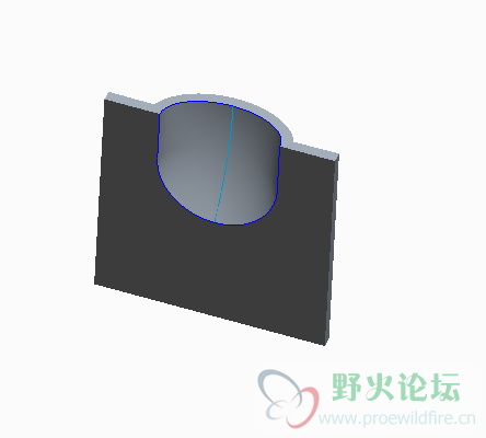

曲面修整

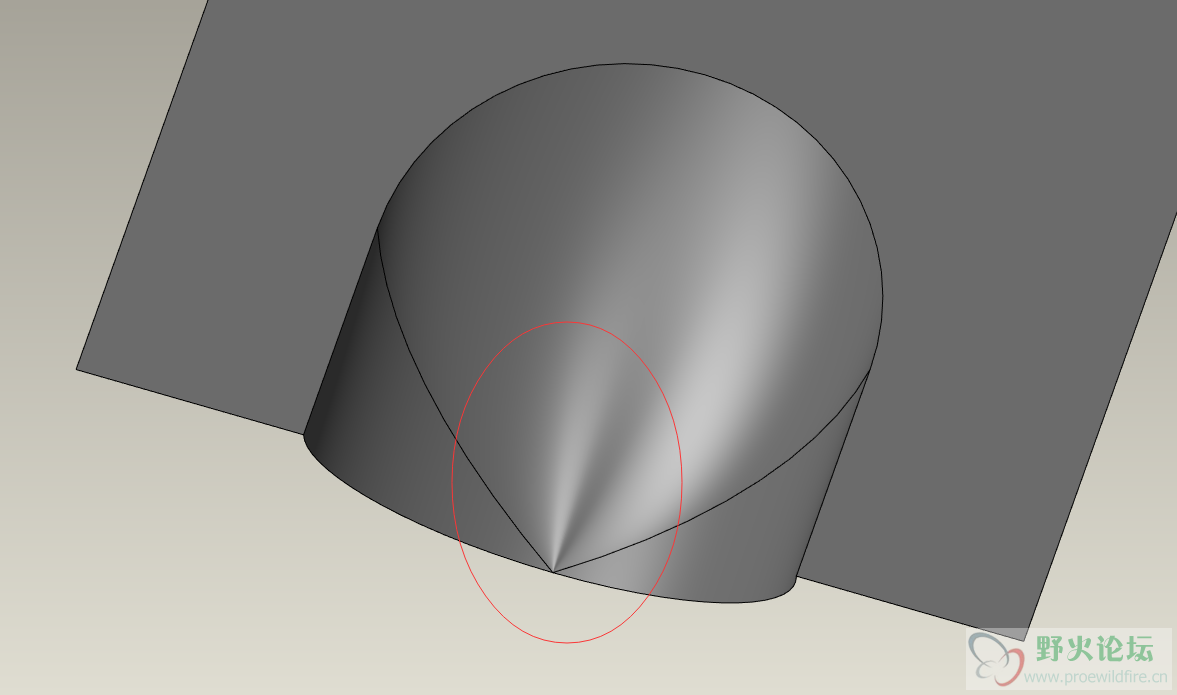

收敛问题,切四边就可以解决了,但是个人感觉要在加一条线曲率要好一点

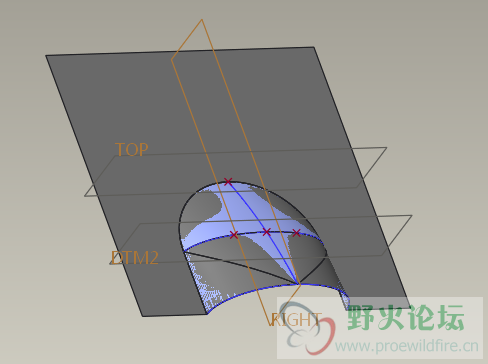

你看看

中间塌下去了不美观哇,你是要这样的吧......

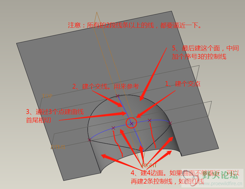

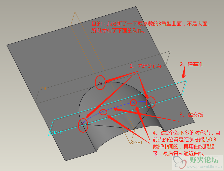

发表于 2019-4-12 17:12 | 显示全部楼层
xingtian915 发表于 2019-4-12 14:49
花钱买了个stp啊,,大神能分享下prt吗?谢谢
我也真的闲的蛋疼
第一步
第一步
第二步
第二步
