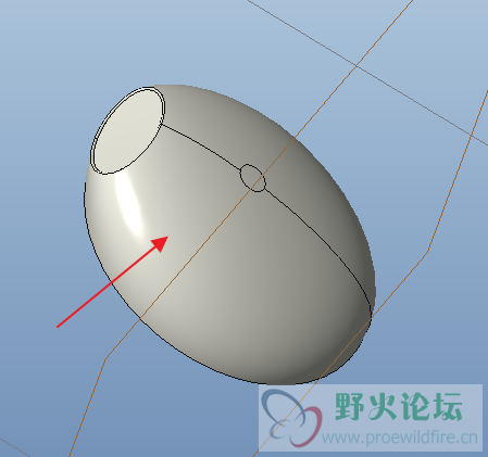

此处的曲面应当如何处理,才能使之完整且过渡光滑?

 楼主| 发表于 2019-4-11 19:15 | 显示全部楼层

发表于 2019-4-11 20:36 | 显示全部楼层
感觉像这样一个四边面,不过4号线需要慢慢调,没有较多去尝试,仅供参考

发表于 2019-4-11 23:18 | 显示全部楼层
没记错的话是,可变截面扫描, 扫描曲率改为圆滑,如果有坐标点,采用输入坐标的方式

 楼主| 发表于 2019-4-15 10:32 | 显示全部楼层
4号边这个位置很难调,需要整体去配合慢慢调,不然很容易出现皱褶,所以想看看各位有没有更直观的方式去做

发表于 2019-4-18 23:05 | 显示全部楼层
既然有面了,为何不直接引用呢?
如果用四边面做的话,感觉分成两个容易做些:将1/2都分成两段
