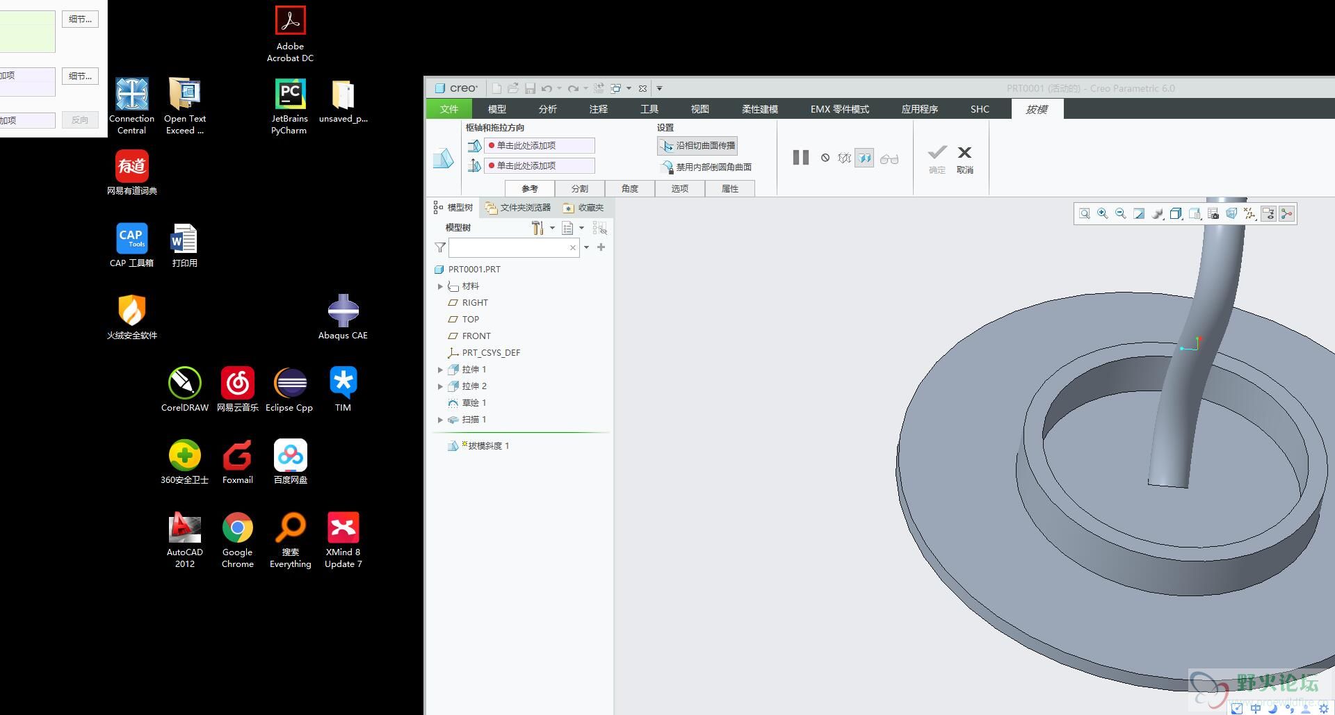

[求助] 大神们,我每次点击拔模的参考弹出对话框超过屏幕
77
97
发表于 2019-4-11 13:59 | 显示全部楼层 |阅读模式
情况这样
情况这样
181
308

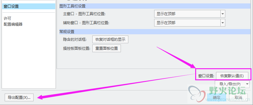

发表于 2019-4-11 14:59 | 显示全部楼层
这个问题之前有遇到过可以尝试通过:文件--选项--窗口设置  恢复默认  来解决
另外也可以尝试调整屏幕分辨率

 楼主| 发表于 2019-4-11 23:12 | 显示全部楼层
另外也可以尝试调整屏幕分 ...
我发现是需要恢复对话框显示,重置面板位置就行,肯定是一次我拖动了选项面板,然后就一直没能拉回去,所以才这样
