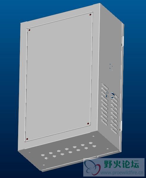

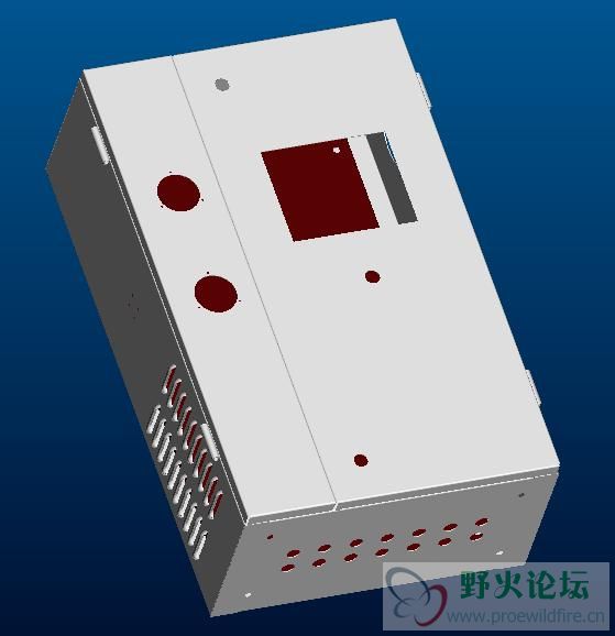

前段时间,不知道公司怎么回事,突然心血来潮了可能,非要我们搞电气的要把电气部分的用PROE弄出来。。说要提高公司的层次,其实这东西画出
来也不一定有人看。。但是任务来了,总不能不做,而且艺多不压身,况且公司里还找个人培训。不学白不学。,,搞了快一月,迷迷糊糊,晕头转
向,分不清东西南北,也不知道画出来这个所谓的箱子符合不符合工艺上制造的要求。请各位大师尊眼,,给检查一下。。小生先谢了。。。。
另外问一句,PRT的压缩包发哪里啊?比较大。

发表于 2008-11-28 21:36 | 显示全部楼层
铰链画的不对 .另外上盖用的几毫米的料?弯边小了点.

发表于 2008-11-28 21:48 | 显示全部楼层
电气的话还可以学学布线模块,对于里面的元器件布局走线都是有好处的
钣金模块也有很多人是做机箱机柜的,所以老板的想法并不算无理。
至于符合工艺与否,说实话只看组件的一两个图片,不好说
我不是版主,只是一个学习者。
