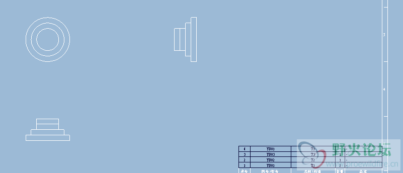

加了个零件,同样的零件数量增加了,但是多出一行表格。能否设置成不增加

发表于 2019-4-11 10:54 | 显示全部楼层
可以   搜索下BOM表操作

发表于 2019-4-11 11:09 | 显示全部楼层
BOM栏不需要的,一般我都是通过重复区域里面的移除命令把不需要的行移除掉,在比较少的情况下操作还是很快的。
发表于 2019-4-11 21:03 | 显示全部楼层
设置重复区域属性,无多重级

 楼主| 发表于 2019-4-12 09:43 | 显示全部楼层
已经解决,十分感谢
