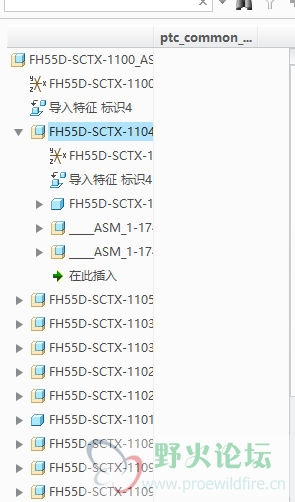

别人creo2.0转换出来的stp文件,打开后全是导入特征,怎么操作可以转化为原来的模型。谢谢!

发表于 2019-4-11 08:39 | 显示全部楼层
STP相当于各软件间的中转文件,无参数的

发表于 2019-4-11 09:16 | 显示全部楼层
PRT可以转成STP,但是不能转回去。这在哪个软件都一样
那大佬,有什么更好的方式优化下,便于使用编辑吗,是creo2.0存出来的stp图
只能就地使用了吗,大大

发表于 2019-4-11 10:20 | 显示全部楼层
STP本来就只能就地使用了呀,这是常识

发表于 2019-4-11 10:31 | 显示全部楼层
这个没办法,只能找给你文件的要源文件,看人家给不给了

发表于 2019-4-11 11:05 | 显示全部楼层
STP文件也可以编辑的啊,用柔性建模命令修改

同心圆 发表于 2019-4-11 10:20
STP本来就只能就地使用了呀,这是常识
收到 大大 刚接触钣金行业 多谢指教
这个在论坛上看到了 感谢大大
