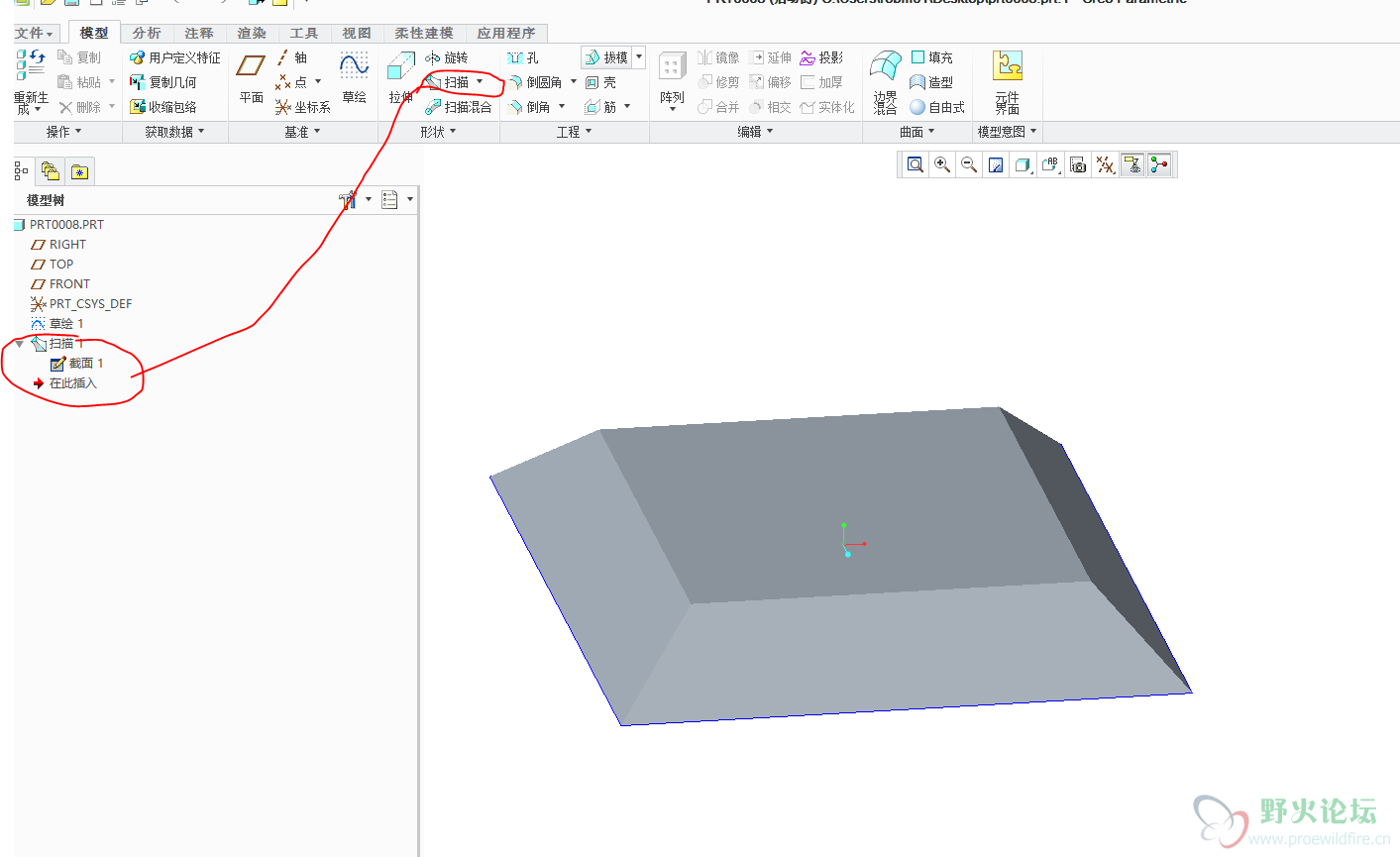

发表于 2019-4-11 08:26 | 显示全部楼层
只想一步完成,扫描或螺旋扫描(加公式)能搞定,只会这个

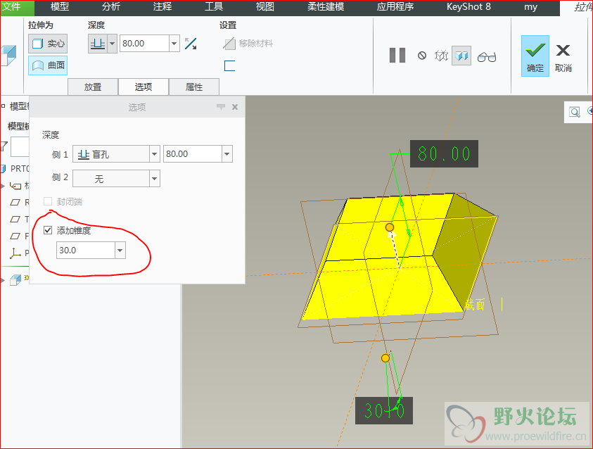

发表于 2019-4-11 09:24 | 显示全部楼层
用拉伸一次到位啊!

发表于 2019-4-11 12:10 | 显示全部楼层
futurism 发表于 2019-4-11 09:24
用拉伸一次到位啊!
你拉个45°试试

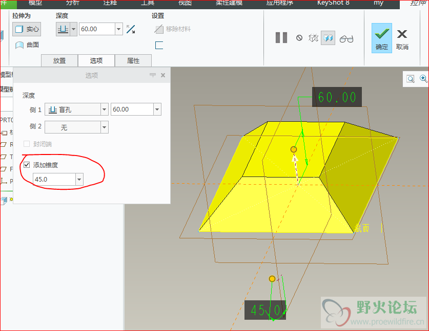

发表于 2019-4-11 16:52 | 显示全部楼层

发表于 2019-4-12 07:53 | 显示全部楼层
futurism 发表于 2019-4-11 16:52
一样的,任意角度!
卧槽,厉害了

发表于 2019-4-12 11:24 | 显示全部楼层
1q5qq 发表于 2019-4-10 18:40
研究了一下,和这个有点像,但是角度只能是-30到30度,咱要的45度没办法调整。。
升级下creo的版本,拔模直接可以任意角度
