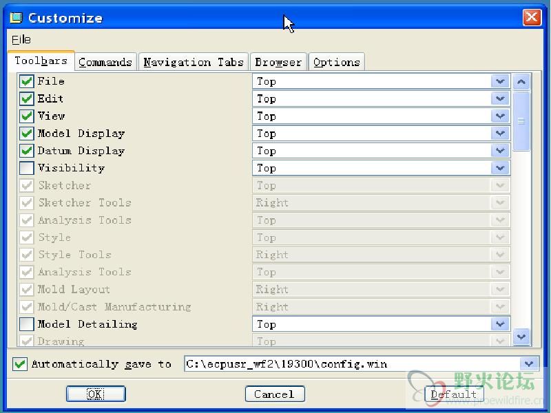

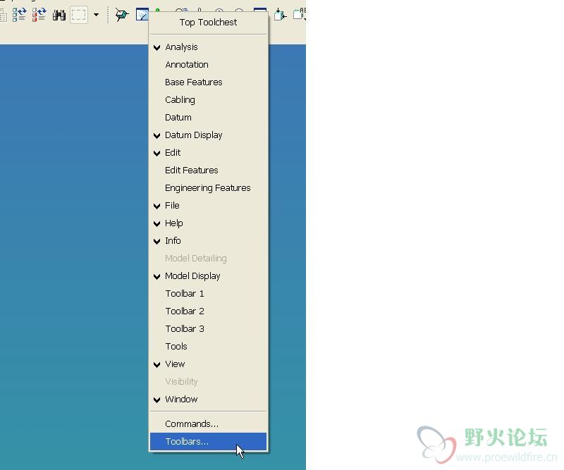

请教各位:在我想定制工具栏,出现定制窗口不一会我的proe就没有反应,只能关机。但我公司的电脑就不会。我用的是4.0 M050版本,笔记本用的是Geforce Go440,64M显卡。谢谢!
