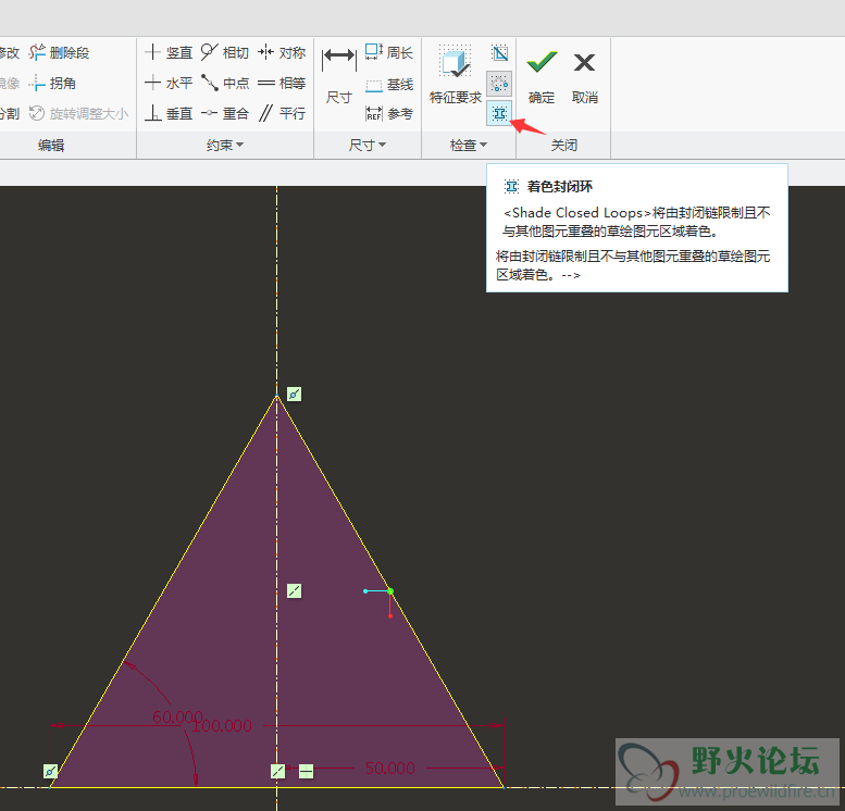

草绘是很简单,但我画不出别人的效果,请问该如何画才能出那效果呢?

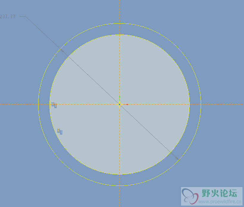

 楼主| 发表于 2019-4-10 11:41 | 显示全部楼层
主要是这种连接,中间还有粉色的封闭环提示,这是怎么做出来的?

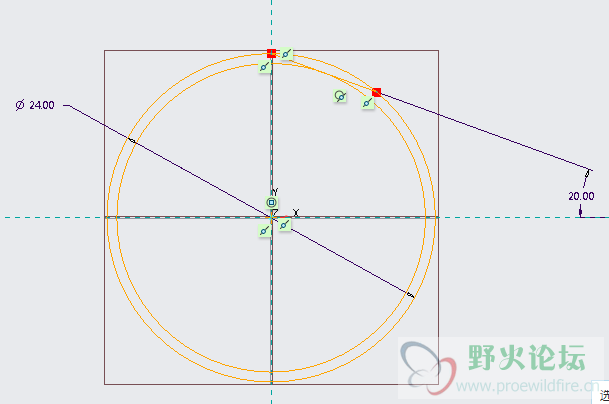

 楼主| 发表于 2019-4-10 11:50 | 显示全部楼层
这是我画的效果,中间没有粉色

发表于 2019-4-10 13:09 | 显示全部楼层
有一个着色封闭环的选择
590
671
发表于 2019-4-10 13:23 | 显示全部楼层
粉色是已有特征的颜色。

 楼主| 发表于 2019-4-10 14:03 | 显示全部楼层
客户满意 发表于 2019-4-10 13:23
粉色是已有特征的颜色。
你的可以吗?照我那数值都画完看看

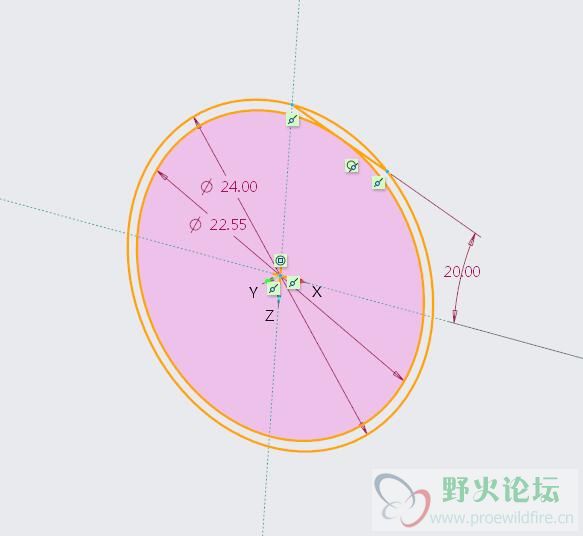

 楼主| 发表于 2019-4-10 14:10 | 显示全部楼层
shankp3877 发表于 2019-4-10 13:09
有一个着色封闭环的选择
你会吗?照我那数值画完看看,如果内圈还有颜色就成功了

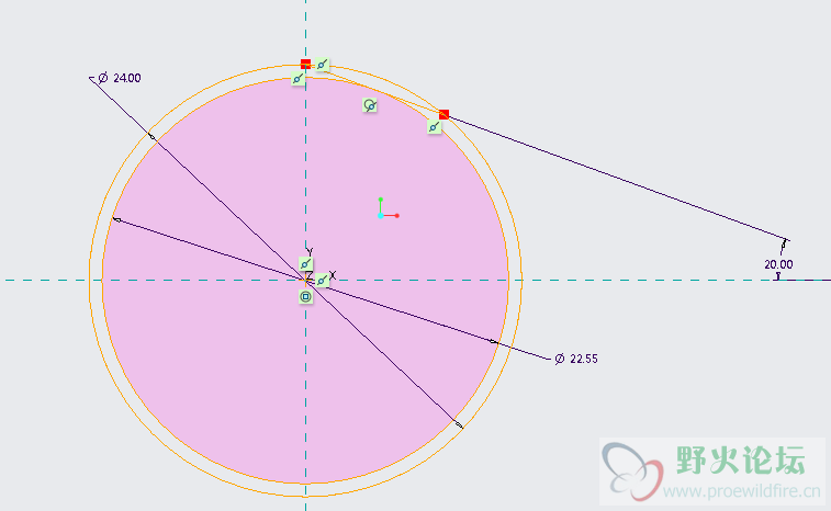

发表于 2019-4-10 14:38 | 显示全部楼层
哦啦啦

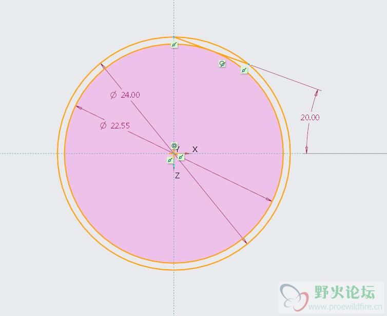

 楼主| 发表于 2019-4-10 15:16 | 显示全部楼层
你的有点意思了,请问该如何做到?
