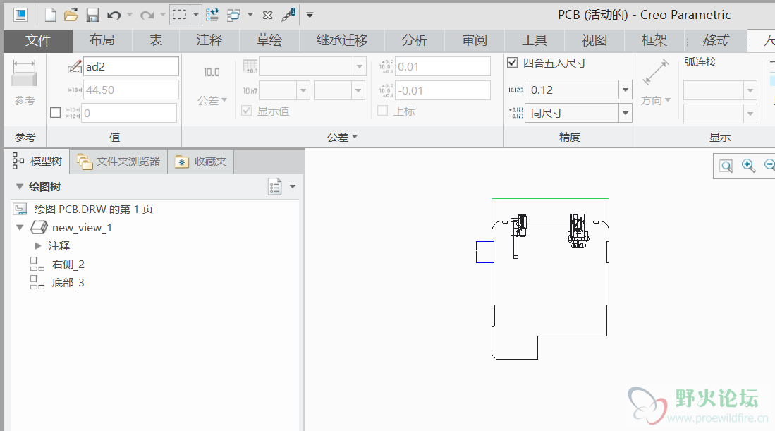

图上,标注尺寸但是不显示~不知道怎么调出来~~

发表于 2019-4-10 11:56 | 显示全部楼层

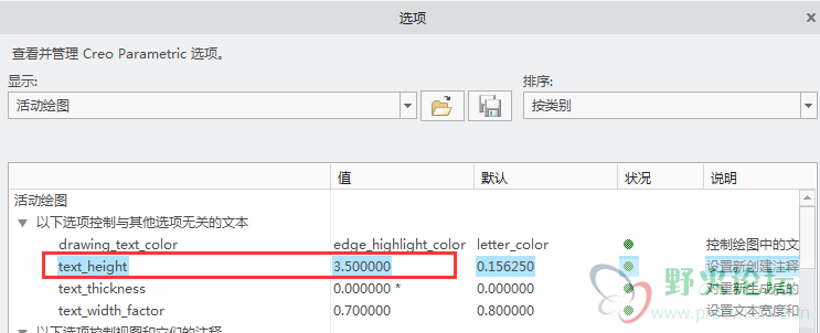

楼主注意检查一下   尺寸文本高度值的设置
在工程图环境下  进入:文件--准备--绘图属性--详细信息更改项
查找:text_height

 楼主| 发表于 2019-4-11 11:33 | 显示全部楼层
朝晖_CM 发表于 2019-4-10 11:56
楼主注意检查一下   尺寸文本高度值的设置
谢谢啦 终于可以了
