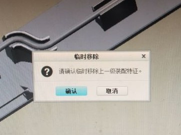

装配体进行零级修改   提示请确认临时移除上一级特征。如何处理  谢谢

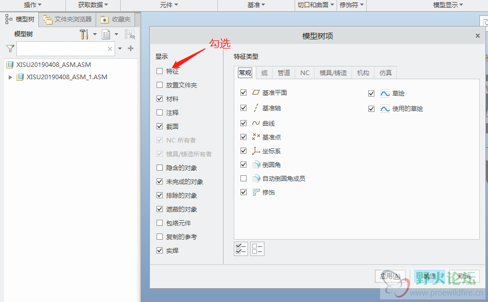

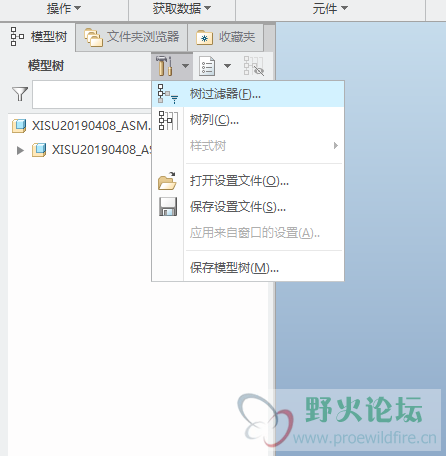

不要在组件里作图,要先激活零件再作图,按如图步骤,你可以看到你在组件的作图步骤,删掉即可。

装配图中这个零件后面如果有特征和这个零件有关的话,单独激活修改这个零件就会暂时移除后面那个特征,没什么影响

楼主解决这个问题没?我原来在装配体模式下激活就没出现这个问题,最近出现了,怎么永久关闭这个窗口提示啊?
